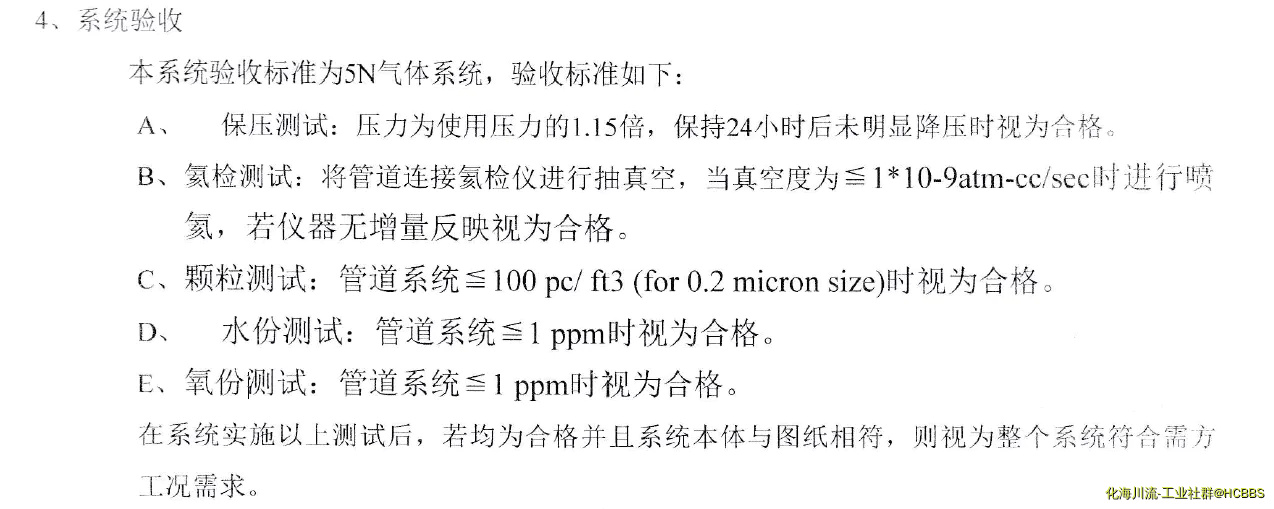

公司需采购一套中试的制造电子及产品的设备,需要不锈钢内抛光,抛光精度小于0.2,设计单位对氦检测、颗粒测试、氧份测试等都做出来要求,求推荐相应的设备制造厂家,谢谢。 QQ图片20180502144634.webp

江苏永益化工设备有限公司
无锡德瑞昌化工设备有限公司都可以做。
如要联系方式,私信告诉我。
