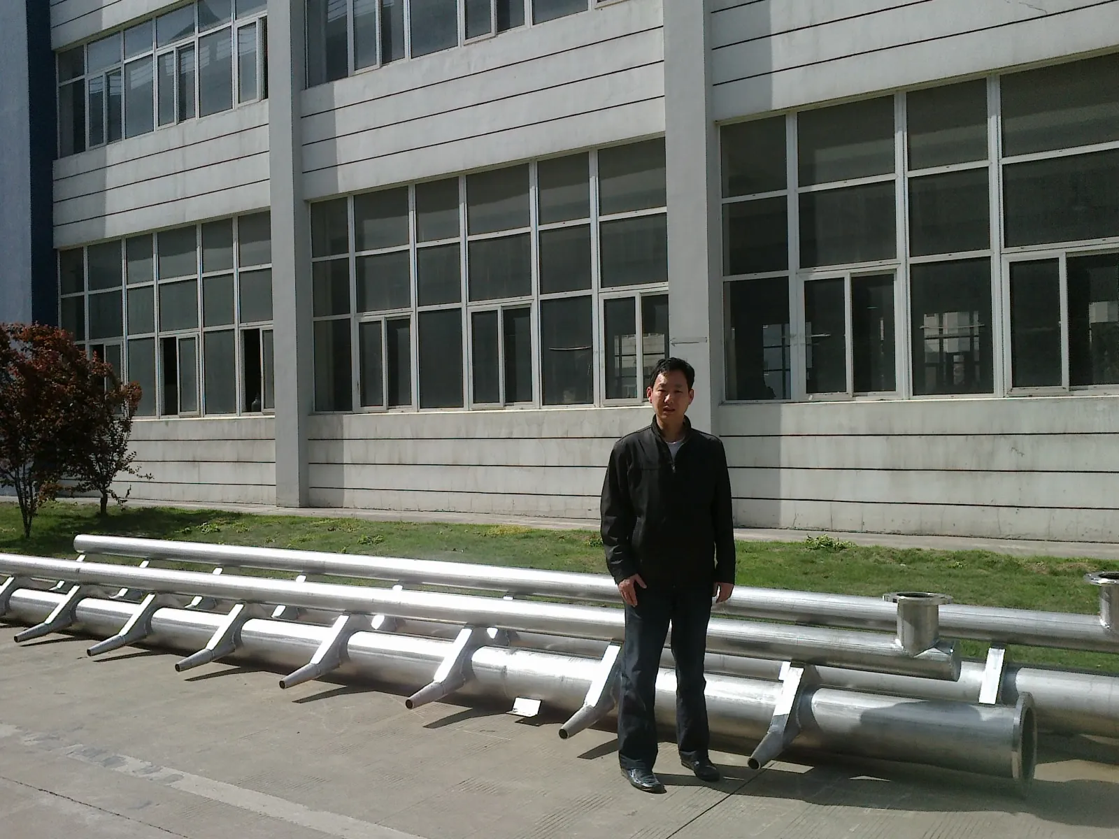

我们是做射流曝气的。我们产品的氧利用率7米水深35%。 气水比3:1。射流器向下射流,风机的风压降低1米水柱(这个抵消掉了循环射流泵的功率)。综合算下来还是节能的。并且连续使用20年也不会坏的。有具体案例可联系Q8749-41228交流下设计选型参数再深入比较。
