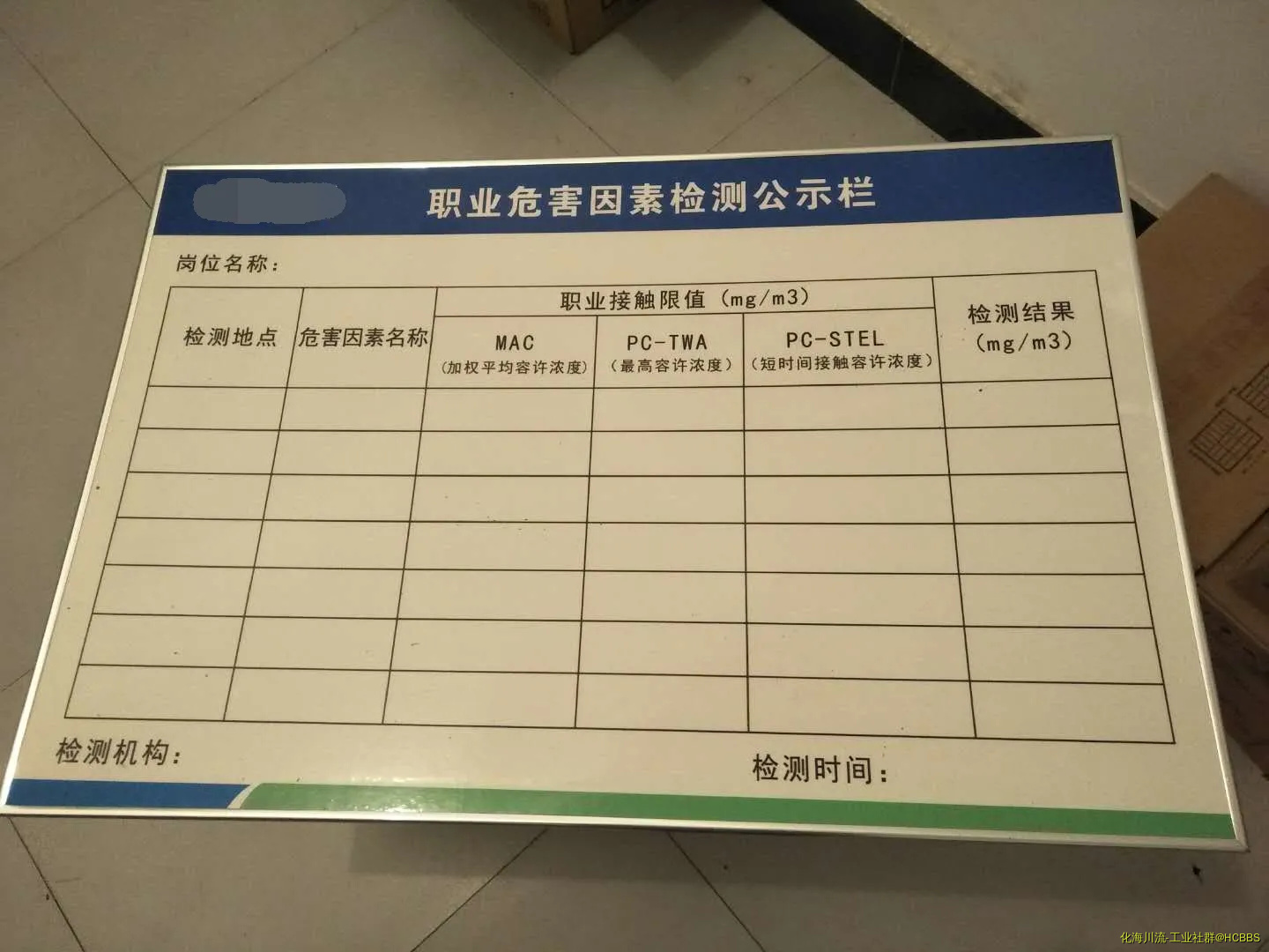

检查现场时,有专家提出,对现场监测的职业危害因素的值要全部公示到相应的生产现场。
想问一下,公示的标识有标准规范没有?有些什么规定?方便的话请分享一些样板给我们参考,谢谢

有两个样板不只是否符合规范:
发表于 2018-4-29 22:02:10

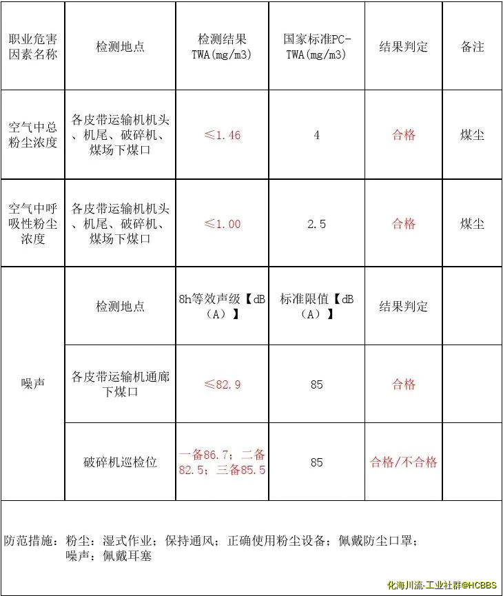

我也找到两个模板

看来这个没有标准模板

嗯,是没有标准模板的,各地各企业自行设计图表,树立张贴在相关场合部位。但图表中填写的警示项目内容,基本大同小异。
