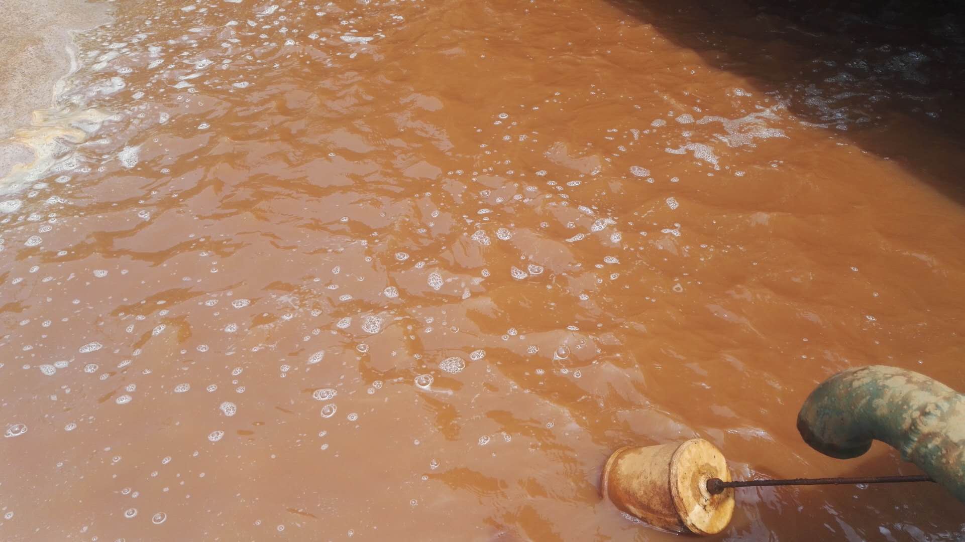

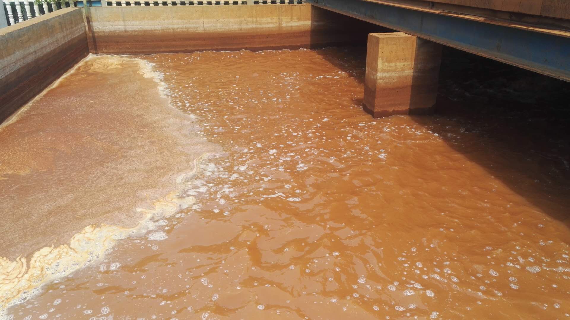

循环水里都是铁离子,水发黄浊度200+,不能排污,怎么样才能把水处理清澈

首先控制PH为碱性,然后添加絮凝剂,用泵打循环通过过滤器。

本人觉得楼主应该从一下两个方面去考虑这个问题,然后再决定处理方案:
第一:先去个小烧杯取样后,用滤纸过滤看看过滤液,如果清澈说明是固体不容于水的机械杂质,处理方法:用多介质过滤器或者纤维过滤器均能解决问题;
第二:第一种方案过滤后,水的颜色基本没有大的变化,此时,用100ML的烧杯取样,调节PH在10左右,静止五分钟,观察上清液,上清液清澈透明,则说明是主要成分铁离子;
      不过以上两种方案,都是“占比表不知”,首先是要查出原因,尤其是第二种,真要是铁离子话,那就麻烦了。以为这么高的铁离子,是系统严重腐蚀的结果,建议以后加强水质监测,并且要加强监测换热器,及挂片的数据管理,这样才能有为题及时发现,避免事故的扩大化。

你的情况与我们处理的一个系统很相似,运行了十几天浊度就降到10以内了,你可以看一下我发的贴子https://bbs.hcbbs.com/forum.php?mod=viewthread&tid=1897571,我的联系方式私信你了,可以交流一下

估计腐蚀严重,铁离子严重超标,可安3#说的方法去判断,我们处理过这样的循环水,方法很简单,可以自动排泥,除了补充新鲜水,无需更换原水。

这是长期不能排污造成的吧?还得从源头解决,想想办法怎么能达到正常排放标准
