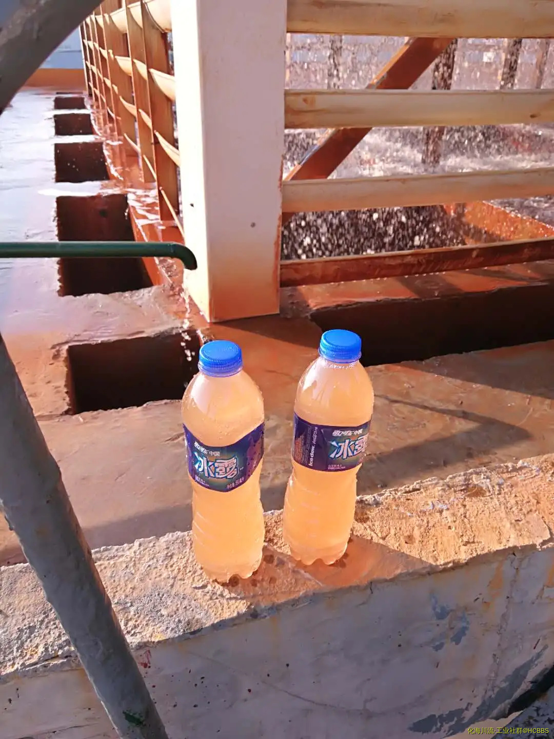

公司处理城市边,近期环保查的较严,不能排污水,水体浊度达到60,循环水系统有点泄漏,加药剂无法控制,采用高压静电场处理18天后的效果如下:

结果
水质照片对比
2017.12.22
2017.12.22
2018.01.8
2018.01.8
2017年12月22日                      2018年元月8日
系统再经两个月的运行,所有指标降至标准一下完全没有问题

就问你  水干净了  浓水去哪里了   呵呵
发表于 2018-2-8 14:32:41
一部份沉淀到循环水池的池底,一两年一次由工厂自已清理出来,怎么清理由工厂自行解决,方法太多了,现在各各种污泥泵多的很;一部份通过傍滤滤出,傍滤反冲水经多级沉降后清水回到循环水池,沉下来的污泥定期清理。  详情 回复 发表于 2018-2-9 12:52
ww66899楼主 VIP会员 VIP会员 | 显示全部楼层       最后访问IP浙江省
神话/ty涛涛 发表于 2018-2-8 14:32
就问你  水干净了  浓水去哪里了   呵呵
一部份沉淀到循环水池的池底,一两年一次由工厂自已清理出来,怎么清理由工厂自行解决,方法太多了,现在各各种污泥泵多的很;一部份通过傍滤滤出,傍滤反冲水经多级沉降后清水回到循环水池,沉下来的污泥定期清理。由于不加药后,不排水,用小量减少,加药的固含量带入没有,污泥量**减少,而且不加药后,污泥不算危废了,处理成本**降低。经我们的方式处理后,没有所谓的浓水了。
