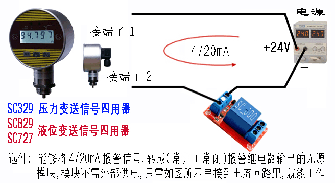

柴油要控制泵的启停药?
要是用俺村帅克的两线制本安防爆液位开关呢,最拽不误报,最可靠10年免维护,最省钱笑傲四海五湖东邪西毒~~~ 比如设置为液位1米报警启泵,液位10米解除报警停泵 。。。打倒曰本砍倒纳粹 。。。嘎嘎嘎。。。报警控制原理图,
发表于 2018-4-27 07:55:05
