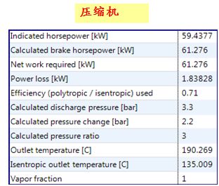

如下图,压缩机和汽轮机各种功率是指什么,有些糊涂啦,看有些书上也写的不一样,压缩机也象泵一样,有压缩机对气体的功率,轴功率,和驱动机的功率吗?是不是分别是对应图中,指示功率,制动功率,和净需要的功率。汽轮机三个功率为什么是负数,汽轮机是蒸汽对转子做功,蒸汽能量转化为机械能,那么其中制动功率表示是是指汽轮机是蒸汽对转子做功吗?求解答,谢谢谢谢!!

输入选型里有绝热效率和机械效率,对应就有三个功率,一个应该是流体得到的净功(这个功最小),一个是加上绝热效率的功,还有一个是再加上机械效率的功(这个最大,貌似这个应该是轴功率),具体对应哪个你可以试试,你上面压缩机三个功有两个相同,应该是机械效率你没设或设置成1了

你好,谢谢,压缩机我选的多方类型的,所以只能两个效率可以选,多方效率和机械效率,多方效率的含义我也不是特别懂,机械效率应该是气体得到的功率和轴功率的比值吧,这两个我分别输入的是0.71和0.97,气体得到的功应该是指示功率,制动功率我理解是轴功率,净需要的功率不明白为啥和轴功率一样?这个不像泵,泵有个驱动机效率的,压缩机没有,所以净需要的功率和轴功率一样。我是这么理解的的。汽轮机就各种不理解啊

我在别的帖子里看到负值表示输出,不知道对不对
