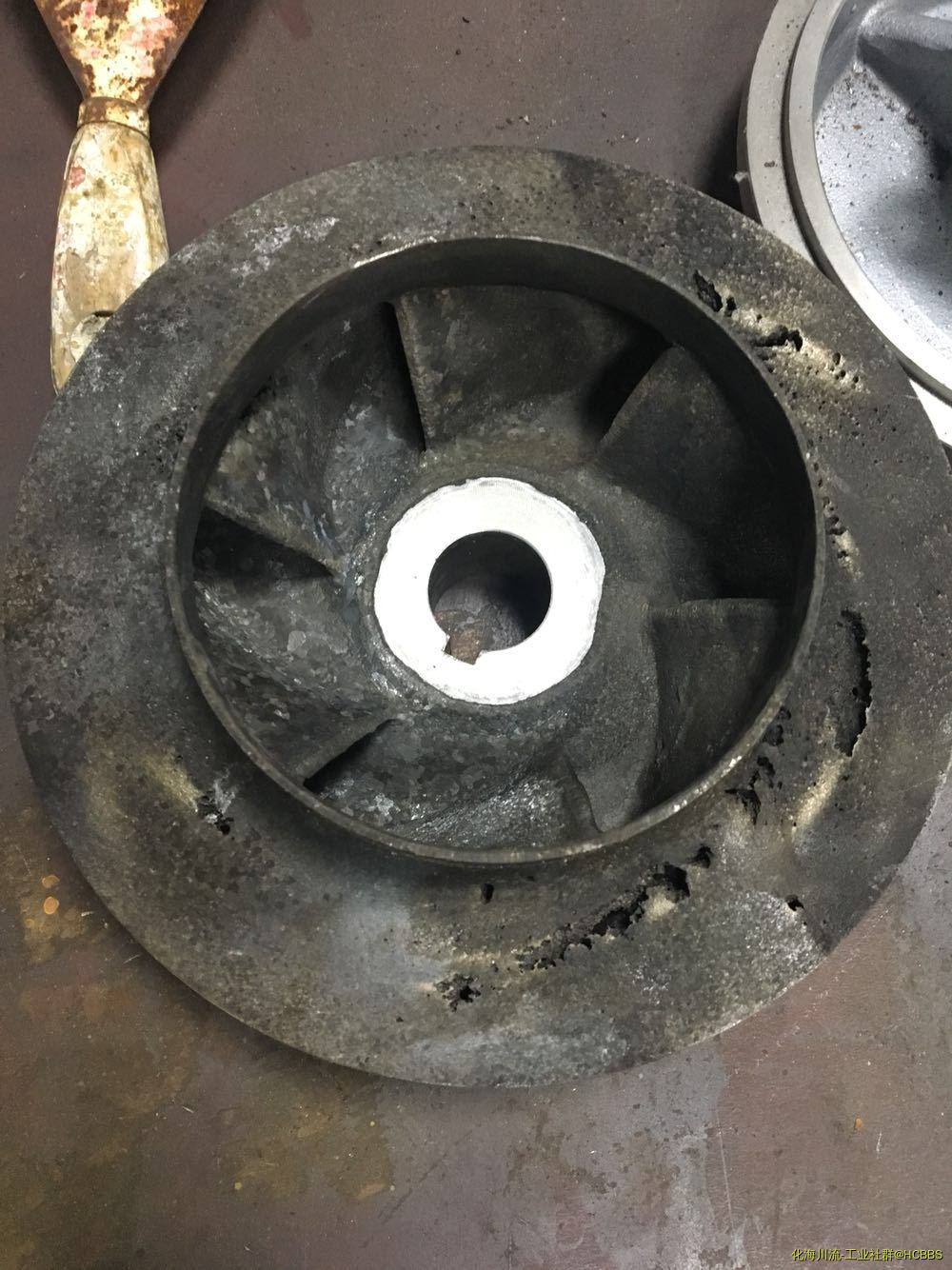

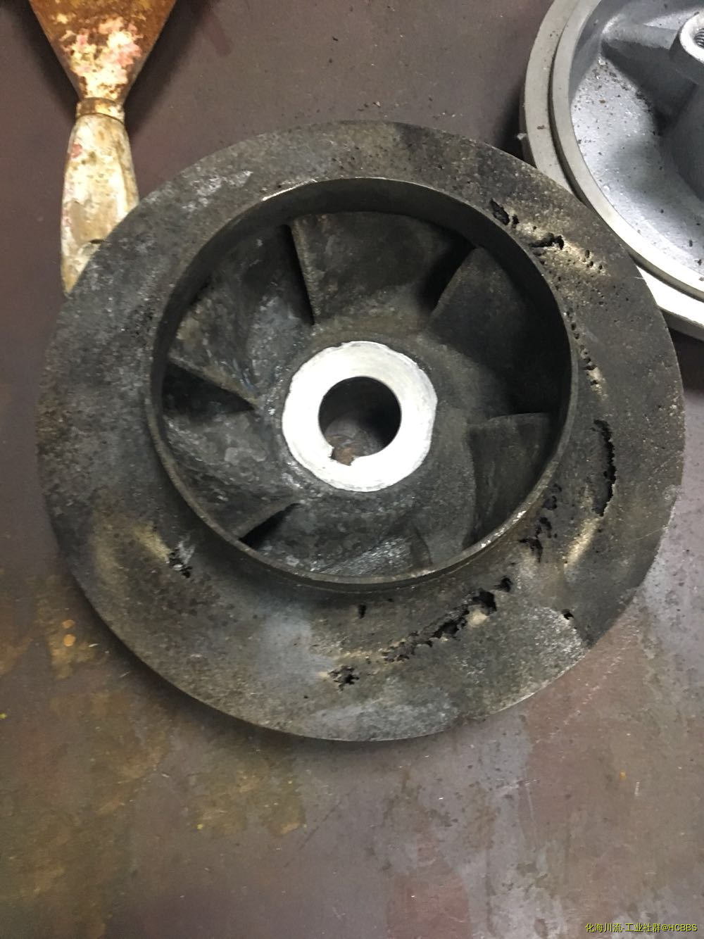

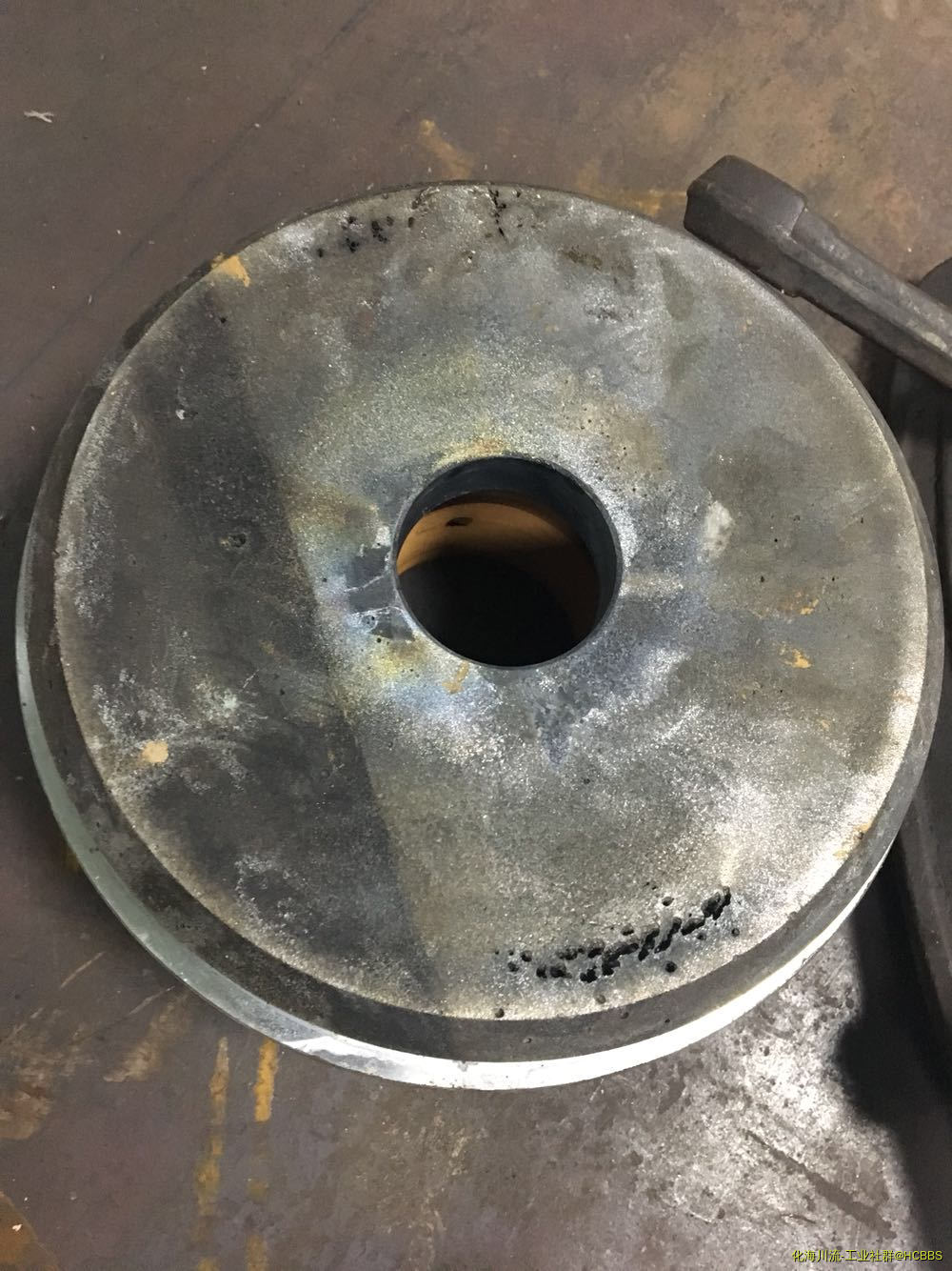

这泵腐蚀的厉害

硫酸浓缩泵的选材

zdl1966 | 只看该作者       最后访问IP江苏省
海川副教授  |  头衔:  【海川活跃分子】
简介--确实腐蚀得厉害,不知道是什么介质、工况?-登录查看全文

woliaiboVIP会员 VIP会员 | 只看该作者       最后访问IP山东省
已绑手机   ★发布悬赏→ 发布(0)  承接(0/1)
简介--泵的选型有问题。-登录查看全文

sdwfsgyykaiVIP会员 永久VIP | 只看该作者       最后访问IP宁夏回族自治区
海川顾问组(海友)  |  头衔:  【石油化工行业】
简介--材质建议提高,或者改为耐磨抗腐蚀的氟塑泵-登录查看全文

简介--运行了多长时间? 过流部件用的什么材质?-登录查看全文

催化茂哥VIP会员 VIP会员 | 只看该作者       最后访问IP山东省
简介--材质建议升级,或改为耐磨抗腐蚀的内衬泵-登录查看全文

简介--zdl1966 发表于 2018-4-24 21:12 确实腐蚀得厉害,不知道是什么介质、工况? 温度100度-登录查看全文

wx_天蓬元帅587587VIP会员 VIP会员 | 只看该作者       最后访问IPInvalid
简介--选用钢衬PFA-登录查看全文

TVBVIP会员 永久VIP | 只看该作者       最后访问IP吉林省
简介--是腐蚀还是气蚀?-登录查看全文

qq_高盛宇吴工785785VIP会员 VIP会员 | 只看该作者       最后访问IP广东省
简介--还是泵的选型有问题!要不不会出这问题的。-登录查看全文

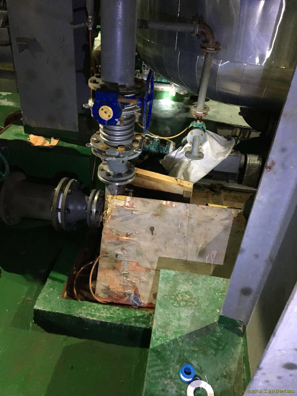

hayesskyVIP会员 VIP会员 | 只看该作者       最后访问IP江苏省
简介--浓硫酸提纯一般都是用碳化硅材质,腐蚀不会这么大。看图要么是材质本身有问题,在铸造的时候就有问题,要么是气蚀。看图片上泵的进料管没什么问题,出料管一下子放的太大了,可以将出口阀门调小一点,让泵稍微带点压 ...-登录查看全文
