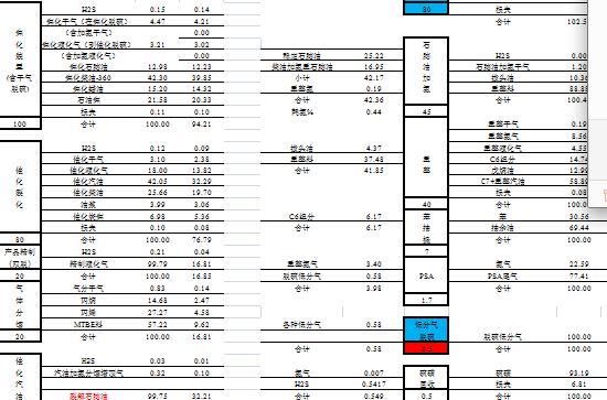

请问各位老师,物料平衡表如何做呢,最好细致点,非常想学

excel表格做的~~~

物料平衡是基于设计和实际生产收率做出来的
物料平衡要保证原料和产品产出数量一致,方能称之为平衡
全厂的物料平衡是结合各装置的进出料统一计算出即可

这位老师,您说的我是知道的,就是关键点在哪,在s平衡呢,还是氢气平衡呢

物料平衡,常规来讲主要是指的原料和产品,可以包含损失或烧焦,但不包含硫这种微量可以忽落不计的组成。
硫平衡一般是环保部门要求企业针对硫化物的排放所做的一个平衡,同样道理,水平衡、氢气、蒸汽、动力、燃料气等等都可以根据需要作出相应的平衡图。

物料平衡中一般需要将原料和辅助物料纳入,例如氢气、酸碱等辅料、甲醇或其他作为原料参与生产反应的物资,同样,产品产出中要明确所有进入项的去处,这一块包含损失在催化剂或反应燃烧掉的物资

以装置进料和产品来核算,临氢装置得把氢气算作原料,有硫磺回收的话得核算各装置总硫平衡,看你这表是用来下达生产计划的还是总结的,数据来源都不一样。计划就用模拟数据,总结用真实数据,三剂消耗不算作物料平衡里的数据。
