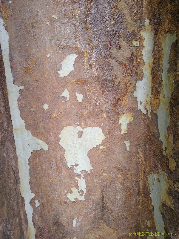

位置在厌氧处理系统中间;可能会出现沼气或硫化氢泄露,主要是管架和管道的防腐蚀施工,有沼气管道。
目前为了安全采用手工除锈,但效果较差。经与施工单位联系,准备使用铜砂轮,使用气源驱动,这种情况下会不会产生火花。
大家在这种环境下,除锈采取什么办法,在保证安全的前提下,保证施工质量。
钢架,H型钢
槽钢,都变薄了。螺栓都腐蚀没了。

砂轮机打磨是一定会产生火花的,我这用砂轮机是与用电焊等处与同等级别的,都需要开动火票,按动火作业处理,你的情况可以按一级动火作业处理,

不行的。安全部门不能通过。要求使用不产生火花的设备或办法。

这个管道除锈不建议使用砂轮,因为风险太大,建议手动,慢但是安全,槽钢可以使用砂轮,但是需要分析周围,确保无可燃气体,同时加强周围气体检测,这种事,安全第一;

施工单位试用过一种据说可以除锈的药剂,但对我们这种情况不行,腐蚀严重,基本上是一层层的掉。

看到这么严重的腐蚀,若不能保证除锈及防腐质量,还是应该及时更换新的,这样更安全,虽然投资上去了,但是对于企业是长久运行的可靠保障

我主要是纳闷,怎么会锈成这样呢?是一开始防腐蚀工作做的不好呢?还是接触的是腐蚀性物料?你确定除锈的话,对于这些框架寿命以及强度没有影响吗?这样的,建议更换,另外刷防腐蚀油漆。
发表于 2018-4-21 21:34:32
现在没有办法更换,施工难度太大了。腐蚀严重是因为处地厌氧塔的中间,而且时间比较长了,中间维护不到位,造成现在这种局面。  详情 回复 发表于 2018-4-22 08:44

首先要确定作业环境的风险,是可能产生沼气和硫化氢还是现场就有沼气和硫化氢但数量较少、还是随时有可能突然出现沼气硫化氢,这是问题的关键。至于沼气管道,可以让设备部门先做个鉴定,看看管线的腐蚀情况,如果腐蚀减薄严重,那就不能用砂轮;如果只是看起来锈迹斑斑,实际管线厚度足够(有些铁锈看着厚厚的,实际上一点点铁就能氧化成一大堆),那么加强除锈施工管理风险也是可控的。
砂轮靠的是高速旋转产生的摩擦力将锈蚀除掉,铜与黑色金属摩擦应该不会产生火花,但摩擦产生的高热应该考虑;气源驱动应该不会有电刷之类产生火花的机件。
如果上述条件不好(现场随时有沼气硫化氢、沼气管线锈蚀严重),就算只用手工除锈,也要考虑沼气管线穿孔。因为沼气管线一般压力较低,一些腐蚀严重的地方已经穿孔但被锈蚀暂时遮挡,一旦铁锈除掉,可能会将管线捅破,漏出沼气。
发表于 2018-4-21 22:09:35
从我们目前的资料来看,可能会现现少量的硫化氢或沼气,主要产生于取样的时候,需要排出一部分污水,但这种情况可以控制,可以错开取样的时间。出现大量泄漏的可能性不大。 沼气管道从目前拆下的其他管道来看,厚度  详情 回复 发表于 2018-4-22 08:49
沼气管道从目前拆下的其他管道来看,厚度是没有问题的,现在是安全部门为了安全,省事,不想也不愿意去现场通过技术手段来核实,所以事情就不太好办了。

首先是肯定会产生火花的。一定要动火作业的话,最好断开管道,管道排空泄压。除锈作业期间通蒸汽或者氮气保护

管道除锈的话,能否停用吹扫合格后进行呢,现场管架除锈,作业是可以现场随时监测,只要符合动火标准就可以的,再就是管架除锈采取隔离措施,防止砂轮产生火花飞溅,
发表于 2018-4-22 10:37:23
现在考虑的就是不能产生火花的施工方案,而且还尽可能保证施工质量不受影响。  详情 回复 发表于 2018-4-23 07:42
