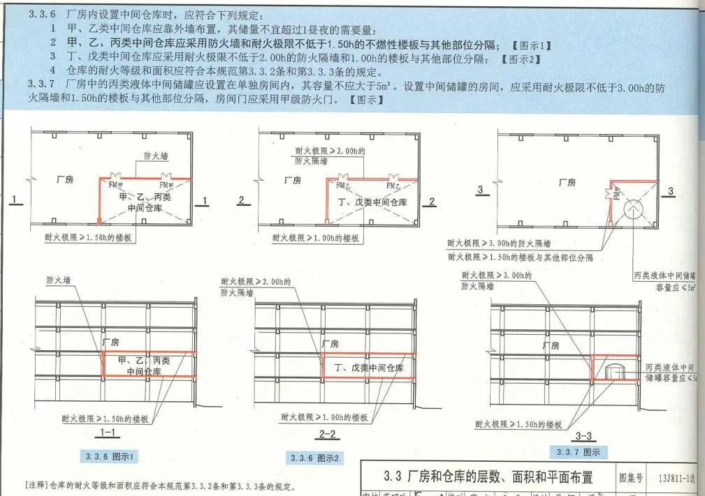

[推荐] 甲类车间与为该车间设置的成品暂存区 安全距离要求

简介--甲类车间的中间仓库只是储存不大于一昼夜的原材料、半成品、辅助材料的仓库,不是储存成品的。成品如属于危险化学品,必须存放在甲、乙类仓库。 ...-登录查看全文

简介--不应该在甲类车间里面设置成品暂存区,建规里说的中间仓库是储存原材料、半成品、辅助材料的仓库,不是储存成品的-登录查看全文

简介--起码需要25米吧。-登录查看全文

简介--如图      -登录查看全文

简介--建规P29,4.2.1条注3第二行“……且甲、乙类液体的固定顶储罐区或半露天堆场及乙、丙类液体桶装堆场与甲类厂房(仓库)、民用建筑的防火间距不应小于25m ……” ...-登录查看全文

简介--没有距离要求,一般不允许在车间设置暂存区的,非要设置要按中间仓库设置,楼板、隔墙等单独隔开,查查建规就明白了-登录查看全文
