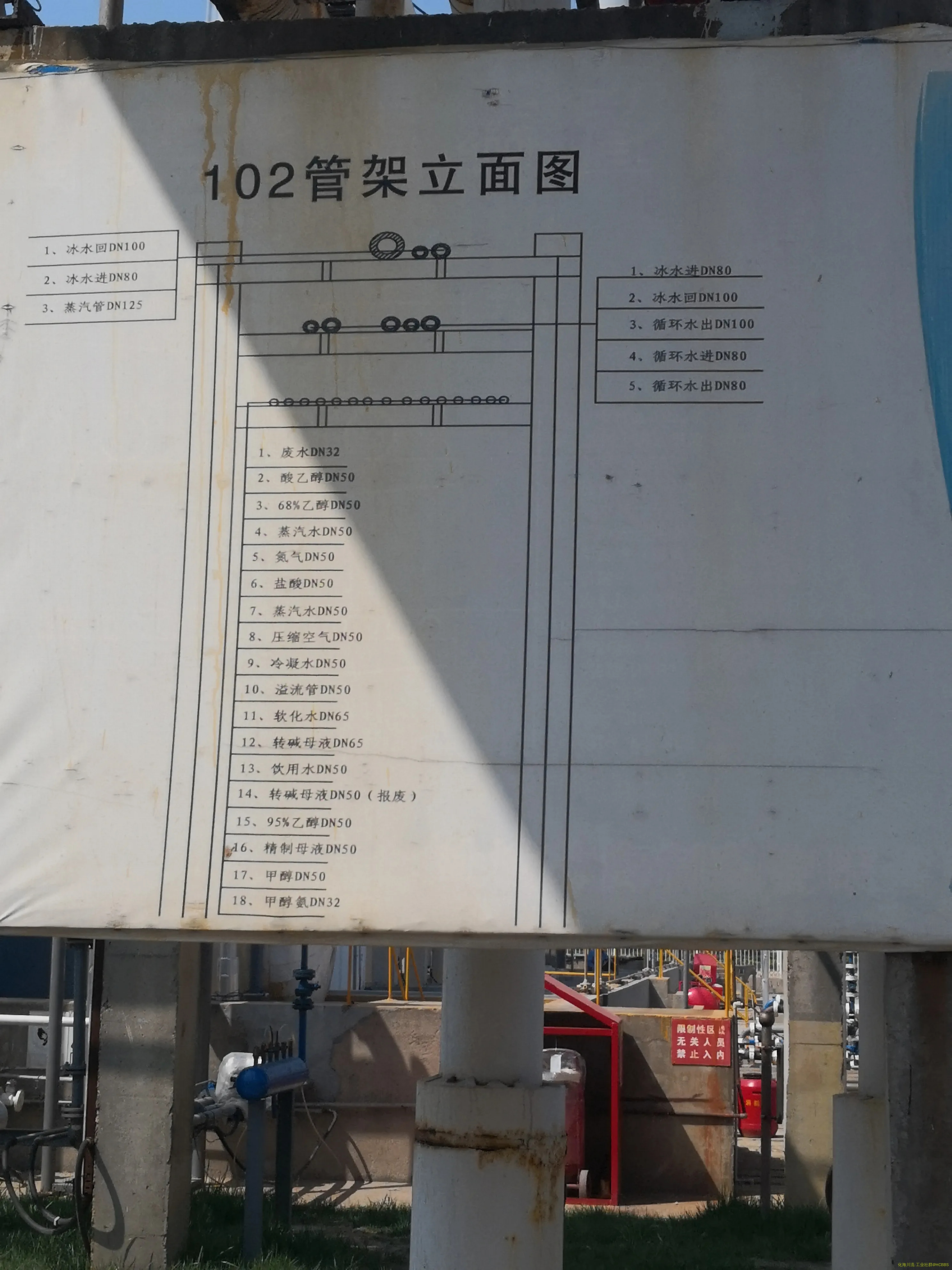

简介--各位大侠,现场表示管道介质、管径、介质流向的那个总图叫什么,单位最近安全标准化复审,等着更新呢,我也不知道学名!-登录查看全文

简介--PID?-登录查看全文

这个链接中的是PID图例,不是PID图。 按你的解释你问的好像是PID图。  详情 回复 发表于 2018-4-18 09:54
简介--阿宝_RQSW 发表于 2018-4-18 09:48 http://www.360doc.com/content/16/0518/06/29416830_560047582.shtml这个叫PID 这个链接中的是PID图例,不是PID图。 按你的解释你问的好像是PID图。 ...-登录查看全文

简介--本帖最后由 阿宝_RQSW 于 2018-4-18 10:14 编辑 .guestviewthumb {margin:10px auto; text-align:center;}.guestviewthumb a {font-size:12px;}.guestviewthumb_cur {cursor:url("template/one_default/assets/ ...-登录查看全文
发表于 2018-4-18 10:11:39
简介--工艺图,设计院设计的,就是pid-登录查看全文
发表于 2018-4-18 10:14:29

简介--上面那个图叫什么图?好像不叫立面图吧!-登录查看全文

简介--就是PID图-登录查看全文

简介--PID是Piping & Instrument Diagram(管道及仪表流程图)的缩写,照片上这叫PID?-登录查看全文
发表于 2018-4-18 10:21:13
问了一下管道专业,这个图不是设计院的图,应该是生产系统为了标识管廊上管道用的,名字就是图上的名字:管架立面图,前面的102是管架编号。  详情 回复 发表于 2018-4-18 14:15

简介--阿宝_RQSW 发表于 2018-4-18 10:21 PID是Piping & Instrument Diagram(管道及仪表流程图)的缩写,照片上这叫PID? 问了一下管道专业,这个图不是设计院的图,应该是生产系统为了标识管廊上管道用的,名字就是图上 ...-登录查看全文

简介--就是不知道学名-登录查看全文
发表于 2018-4-18 15:14:36
不必纠结学名,13楼的说法有道理,评审时专家如果认为图上的名字不对,自然会提出更好的名称。个人认为图片上的名字就是所谓“学名”。  发表于 2018-4-19 10:00

简介--这个不需要学名,评审时,只要没有规范的称呼,评审单位都会认可企业自己叫法的-登录查看全文
