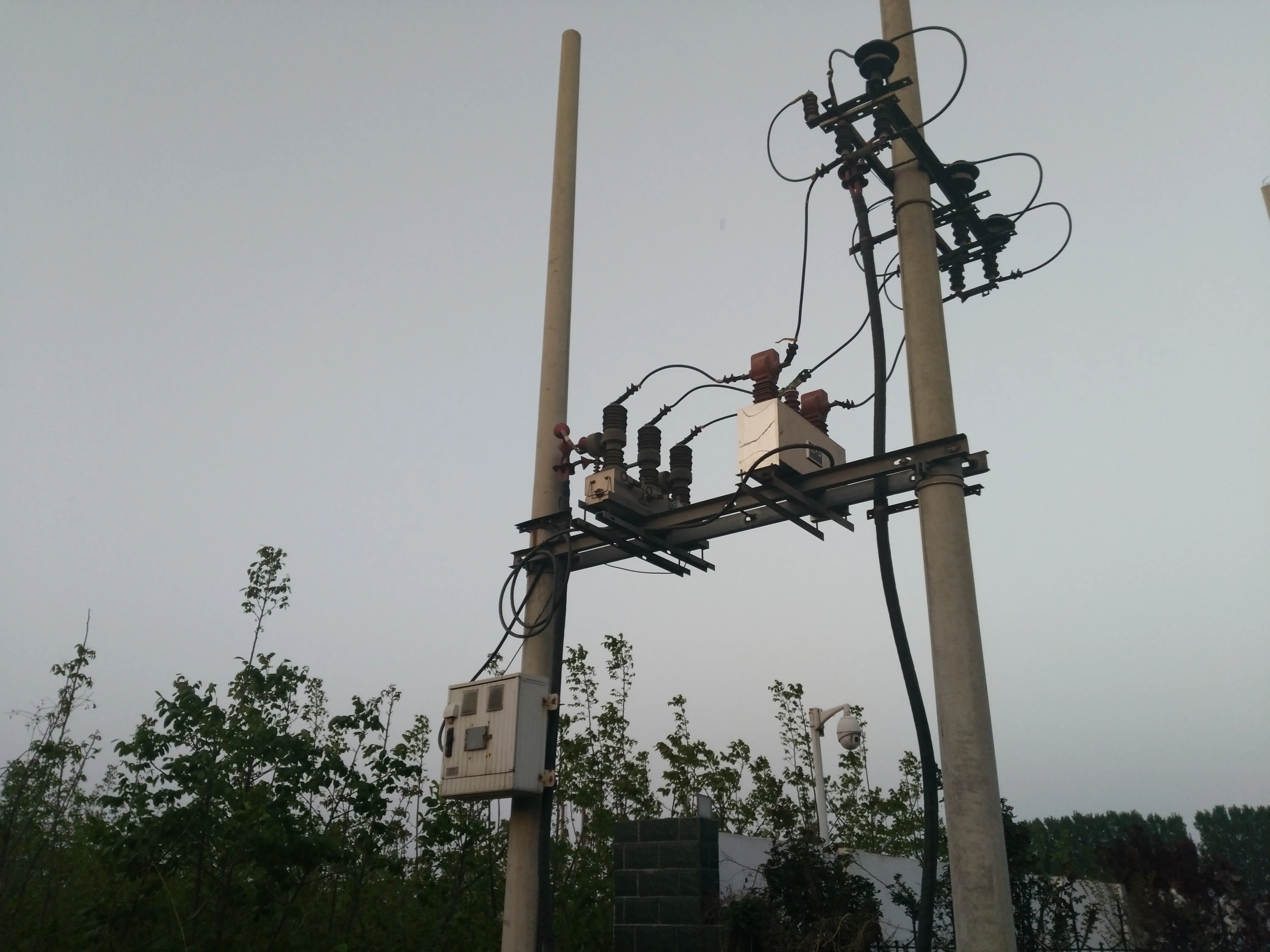

file:///C:\Users\yaoshizhe\AppData\Roaming\Tencent\Users\403291391\QQ\WinTemp\RichOle\3HS}I2E68)$86Y25AEECUR5.png请问,这是个户外照片中,哪个是断路器,哪个是负荷开关,有熔断器吗?避雷器呢?瓷瓶是哪个?
发表于 2018-4-17 19:56:48
10KV
10KV

高压隔离开关 高压负荷开关,也叫油开关,高压计量

右边那个大点的箱子是高压计量吗?顶部那个红色的东西看着像是互感器,左边小箱子是负荷开关+熔断器吗?最左下是个电表箱,这个我在下面能基本看清楚。这套设备正常是怎么工作的呀,需要断电或送电时如何操作呀?楼  详情 回复 发表于 2018-4-18 08:00

右边那个大点的箱子是高压计量吗?顶部那个红色的东西看着像是互感器,左边小箱子是负荷开关+熔断器吗?最左下是个电表箱,这个我在下面能基本看清楚。这套设备正常是怎么工作的呀,需要断电或送电时如何操作呀?楼里的配电室有两台变压器,然后供我们用电。

1、高压电缆顶部进线,无高压负荷开关
2、顶部右侧是高压瓷瓶、左侧高压避雷器,下部是三只高压熔断器,横装着呢
3、中间右侧是电流互感器、左侧是电压互感器,
4、下部是电度表箱

左侧的应该是柱上负荷开关

那是电流互感器,采用的高压熔断器保护

这个是柱上开关, 应该是ZW32系列不带隔离开关。你把图放大就可以看到操作拉杆。@sdscj0122

QS+PT+CT完整一套计量加保护
