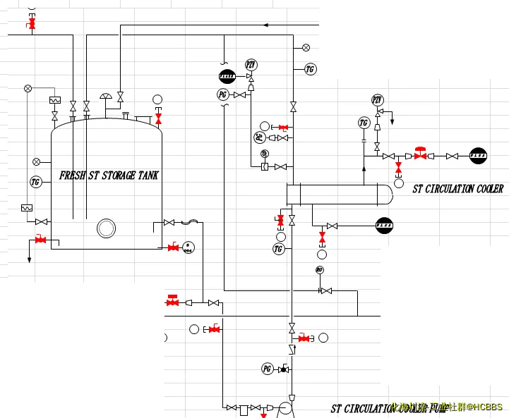

苯乙烯储罐储存介质温度要求在5℃到20℃之间,可以通过设置什么手段给储罐降温。

我们公司是设置外置换热器(冷冻水),ST通过换热器循环降温;具体流程简图如下:
发表于 2018-4-17 11:18:19
