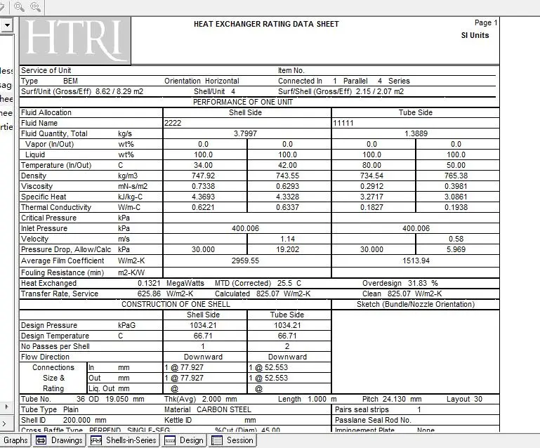

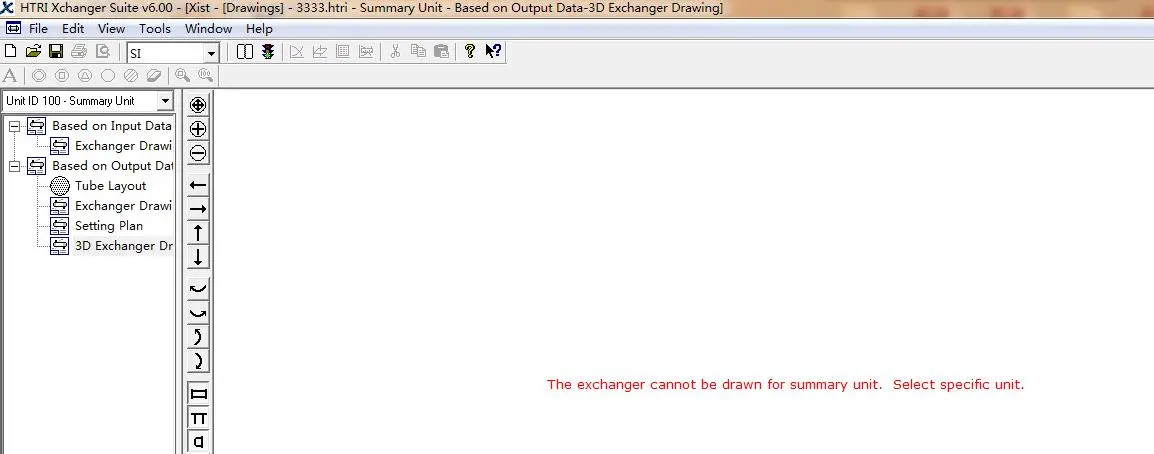

如图中所示,用HTRI模拟了一台换热器,各参数都正确,但不出简图,为什么呢?

计算结果见图

lanxueyouhun楼主 VIP会员 VIP会员 | 显示全部楼层       最后访问IP山东省
而且我输入的是一壳程,自动计算为什么成了4壳程串联了?
限定流量下,A要控制管程液体流速1-3,B要控制管程最大为2,C要控制壳径和管长比例为4-6,综合起来就出来个多壳程串联的

原因 已经找到了,是因为多壳程串联才不出图。换热器壳径和管长均给小的情况下,系统自动更改了壳程的数量  详情 回复 发表于 2018-4-17 07:41

是因为壳程串联,出图默认的是总单元。点左上角的下拉选中其中的一台换热器就出图了。
