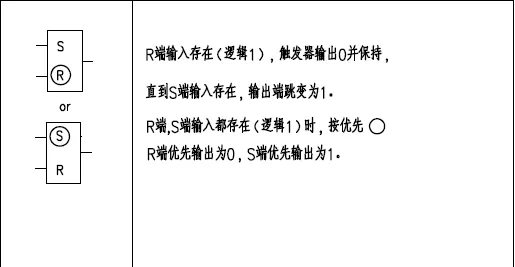

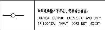

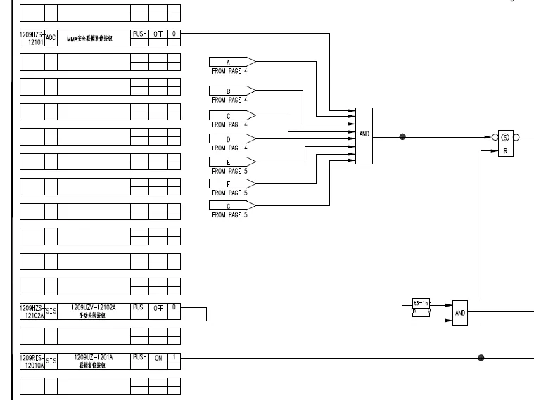

图3为我请教的问题。我的理解如下:根据图1、图2说明,S端输入为0时,输出与[S R]无关,输出1;
S端输入为1时,S=1,R=1,优先输出S,输出1。
化工新人,求教各位前辈。

图4看不清,rs触发器s优先是s=0,r=0输出为0;s=1,r=0输出为1;s=1,r=1输出为1;s=0,r=1,输出为0。这个应该去翻翻数字电路的书。
发表于 2018-4-15 12:03:50
图4的触发器是S优先,所以触发器前面的与门输出为0时,触发器(取反后)的最终输出结果为0.
发表于 2018-4-15 14:21:31

查了资料,弄明白了。你说的没错,而在这个图里,因为有个非门,所以输出相反的值。谢谢
