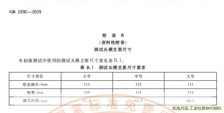

防毒面具大小号分多少类
发表于 2018-4-14 08:12:48
匆匆的过客 + 10 鼓励新会员发言
当前内容由会员用户名 jiqingsong3 发布!权益归其或其声明的所有人所有 仅代表其个人观点, 仅供个人学习、研究之用。
依据:呼吸防护 自吸过滤式防毒面具 GB 2890-2009
面具都分有大、中、小三种号型
