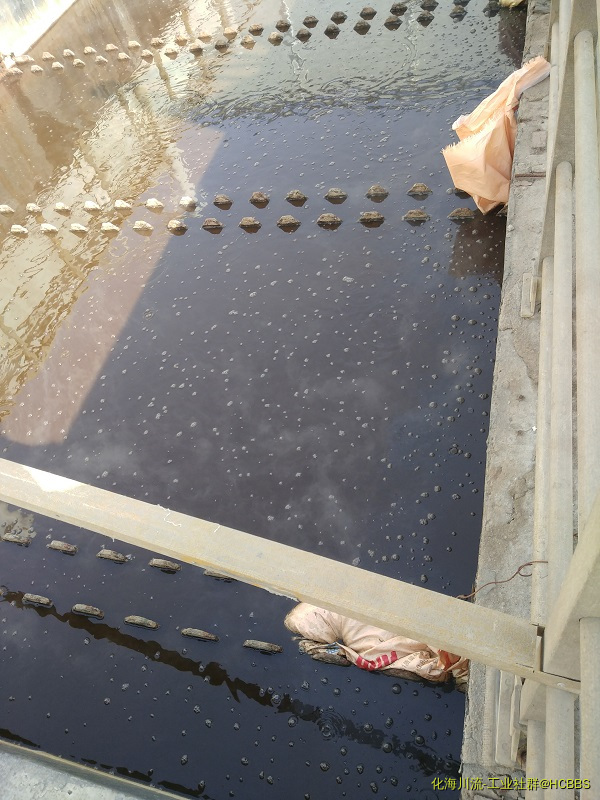

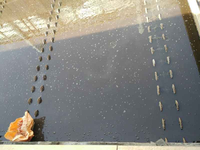

如图:
有的气泡多,有的比较少,那种情况是正常的?如果不正常,如何去操作呢?

(1)控制好反硝化条件,尽可能去除硝酸氮;(2)增加沉淀池的出泥量,以降低沉淀池的污泥层高度,使污泥在泥层的停留时间减少,可防止污泥缺氧;(3)条件允许的话(不影响缺氧区的缺氧环境)尽可能增加好氧区的溶解氧,使进入沉淀池的污泥不缺氧。上述第一条是为了使进入沉淀池的硝酸氮**减少,不会发生严重的反硝化,后二条措施是即使有大量硝酸氮进沉淀池,但由于不缺氧也就不易发生反硝化。

现在加大的排泥量,正在观察运行情况。后续出泥岗位压力大了,叠螺不够用了。  详情 回复 发表于 2018-4-15 08:03

厌氧所致,出现反硝化。
