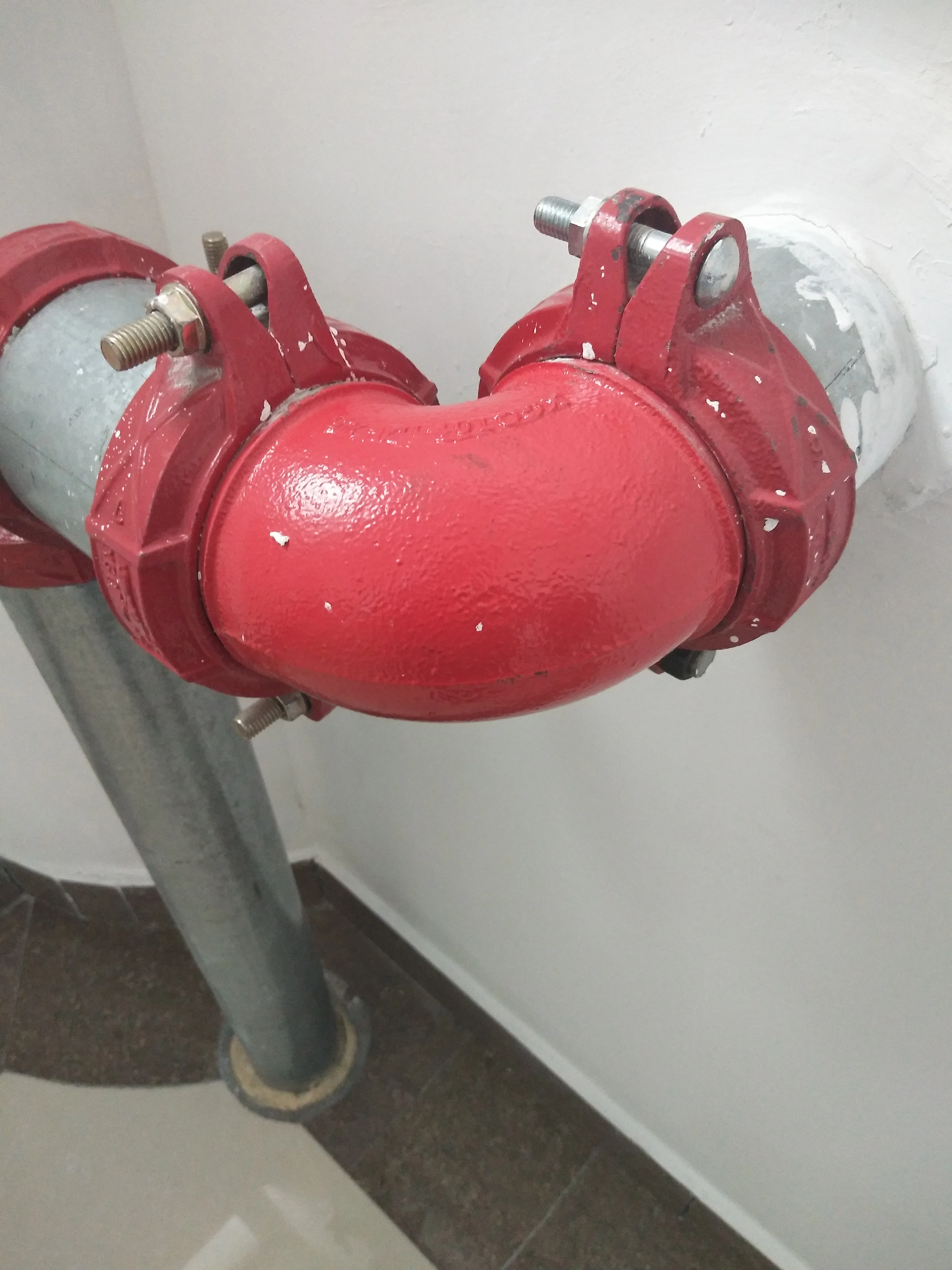

消防给水架空管道的连接宜采用沟槽连接等,不宜用焊接连接。为啥不宜采用焊接连接?谁知道原因麻烦说一声。谢谢!

这是针对热镀锌管道而言的,因为焊接要破坏镀锌层,即使焊接后,还要做好防腐,所以卡箍比较方便。。。

那不是多了个泄露点了吗?焊接不可以一劳永逸吗?

焊接在管道内所产生的铁屑,杂质之类的细小微粒会堵塞喷头。焊接点破坏管材原有的防腐材料,容易锈蚀渗漏,要二次镀锌。

好奇,何为“沟槽连接”啊?能发个片儿吗?谢谢!

这就是
