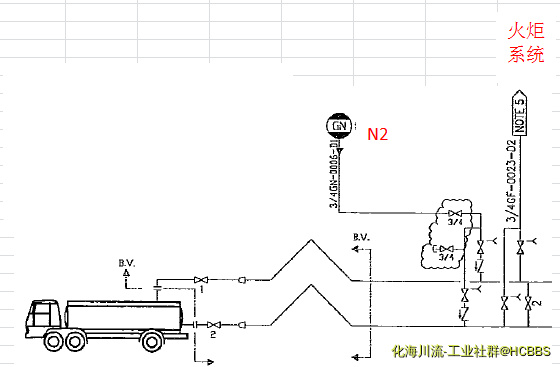

液氨储罐装卸是如何做到最后和槽车断开连接而没有氨气泄露的?
虽然整个装卸过程是密闭的,但是最后和槽车断开连接我觉得应该会有少量氨气泄露吧。

理论上有个真空泵把接管里面的气体抽干净就行了,不知道实际怎么操作的

多采用装卸管道设置放空阀至火炬烧掉,用氮气置换。希望对你有所帮助!

一般设有吹扫返回线,用氮气将管倒剩余液氨吹回液氨罐,吹空后才断开连接,不会有氨泄露的。

一般液氨储罐都设置有氨冷器由泵提压充装,充氨时,槽车气相管道连接返回氨罐,再经过氨冷器液化,当充氨结束后,关闭液相管道阀门,气相管道氮气吹扫至火炬。

实际上企业用氮气吹扫的不多,我们的操作流程是:
1、充装完成后关闭充装管线上液相控制截止阀、紧急切断阀。
2、关闭槽车液相紧急切断阀、末端球阀。
3、关气氨压缩机:开压缩机循环阀,关压缩机出口阀,停气氨压缩机,关压缩机进口阀。
4、关槽车气相紧急切断阀、末端球阀。
5、打开去氨水槽泄压阀。
6、打开液相与气相连通阀,将鹤管内液氨泄压。
7、压力泄完后关气、液两相鹤管末端球阀。
8、开槽车气相现场排放阀,排至装有半桶水的桶内,回收。
9、开槽车液相现场排放阀,排至装有半桶水的桶内,回收。
10、收回鹤管,检查确认槽车安全措施全部收回,并无任何不安全因素后,将槽车启动钥匙交槽车司机,离开充装区。
各项安全标准化未提出异议

以上为我们公司的液氨槽车卸车部分工艺图;在工作完成后关闭槽车及液氨储罐阀门,将氨置换为火炬系统,完成后再断开接口;
