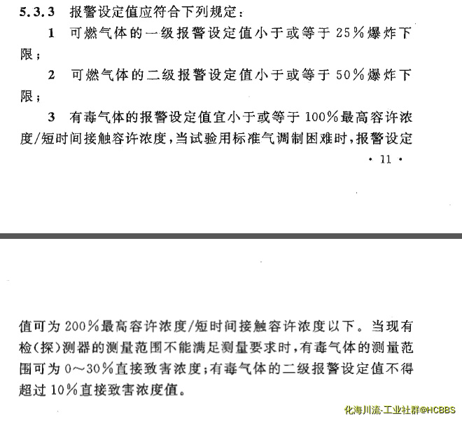

固定式可燃气体检测仪的报警值是如何设定的

两级报警,一级不超过爆炸下限的25%,二级报警不超过爆炸下限的50%

这个设定值设计院应该提供的,楼上的说法是没有问题

(GB50493-2009)石油化工可燃气体和有毒气体检测报警设计规范

是这样,汽油罐区、柴油罐区、甲醇罐区设置的可燃气体检测报警仪分别依据汽油、柴油、甲醇的爆炸下限的25%吗
发表于 2018-4-14 16:21:09
汽油罐区、甲醇罐区设置的可燃气体检测报警仪分别依据汽油、甲醇的爆炸下限的25%,也就是按照规范GB50493设置.同时两者相距太近,按照标准划分的交叉区域需要设置两种检测报警仪  详情 回复 发表于 2018-4-14 17:40
按照GB50493看,柴油罐区操作温度没有超过柴油的闪点,因此不属于规范要求的范围[attachimg]1356353[/attachimg]  详情 回复 发表于 2018-4-14 17:28

slll611 发表于 2018-4-14 16:21
是这样,汽油罐区、柴油罐区、甲醇罐区设置的可燃气体检测报警仪分别依据汽油、柴油、甲醇的爆炸下限的25% ...

GB50493有详细说法,还有对此的解释,你可以看一下。
