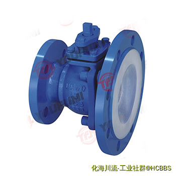

一台蒸发器,底部椎体有个出盐口,该选用什么形式的阀门?球阀?闸阀?

现场用了这个阀,但由于底部是锥形口,放料不方便,所以要换掉

什么料?浓度?比重?     那么方便的话最好选用球阀!根据物料增加水或者蒸汽吹扫!
球阀应该是可以用的

       图片这种就放料球阀,你看看适合不合适

这是什么阀门?
发表于 2018-5-3 14:28:19
衬氟放料球阀  详情 回复 发表于 2018-5-3 15:07
衬氟放料球阀
