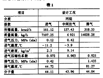

机组工艺操作参数见表 1。

2 0 0 1年 12月 ,丙烷压缩机在停运 2天后 ,准备进行开机。在按动启动按纽后约 3s ,压缩机发出剧烈的振动停车 ,由于电控柜自保护使压缩机微处理器故障显示为低电流停车 (断电保护 ) ,同时压缩机组有如下现象 :
