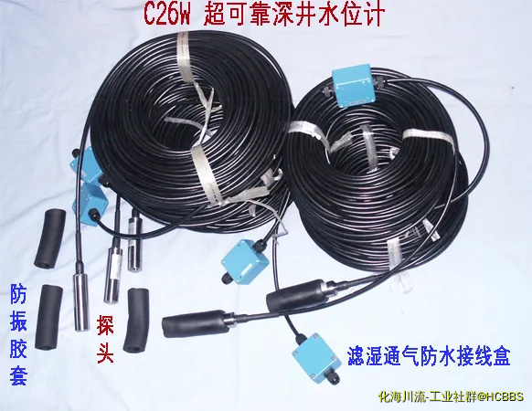

5、楼主,下回你来买哥个投入式液位变送器玩,
   哥把放大电路封在探头内,哥不让你调!哥保你用10年,液位计零点,也不会精度超差!
   还有个零泄漏集气取压传感器膜片不接液型投入式液位计,特别适合腐蚀性污水以及石灰浆、泥浆、矿浆
   也欢迎大家来用用,
   来体验一下 —— 中国设计中国制造的世界精品 —— 性能高天仰止,价格低空飞行
