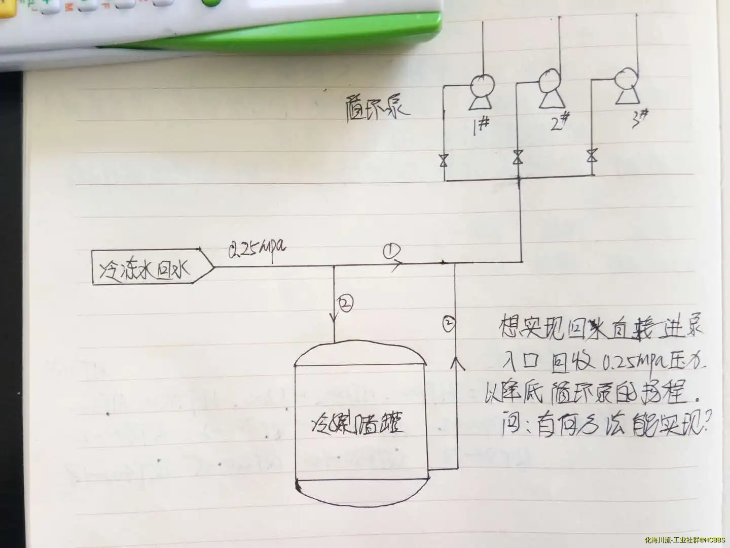

求指点,想实现冷冻水回水直接进循环泵入口,回收0.25Mpa的压力,以降低循环泵的扬程,实现节能的目的。
方案是否可行?如何实现?

不大科学,扬程跟入口压力没得什么关系

为什么回水会有0.25mppa?这才是问题所在。是为了保证水量还是回水高度太高,

把水罐放高一些,保持泵入口压力

想节能可降低泵的循环量,

可以实现,只要储罐变成压力容器(耐受0.25MPaG的正压)

能行吗?这样能起到节能的作用吗?

可以的,溴化锂冷水机组就是这样的,那个罐子用调压阀充0.25mpag的氮气实现管道系统有一定的缓冲能力,现场成熟应用
