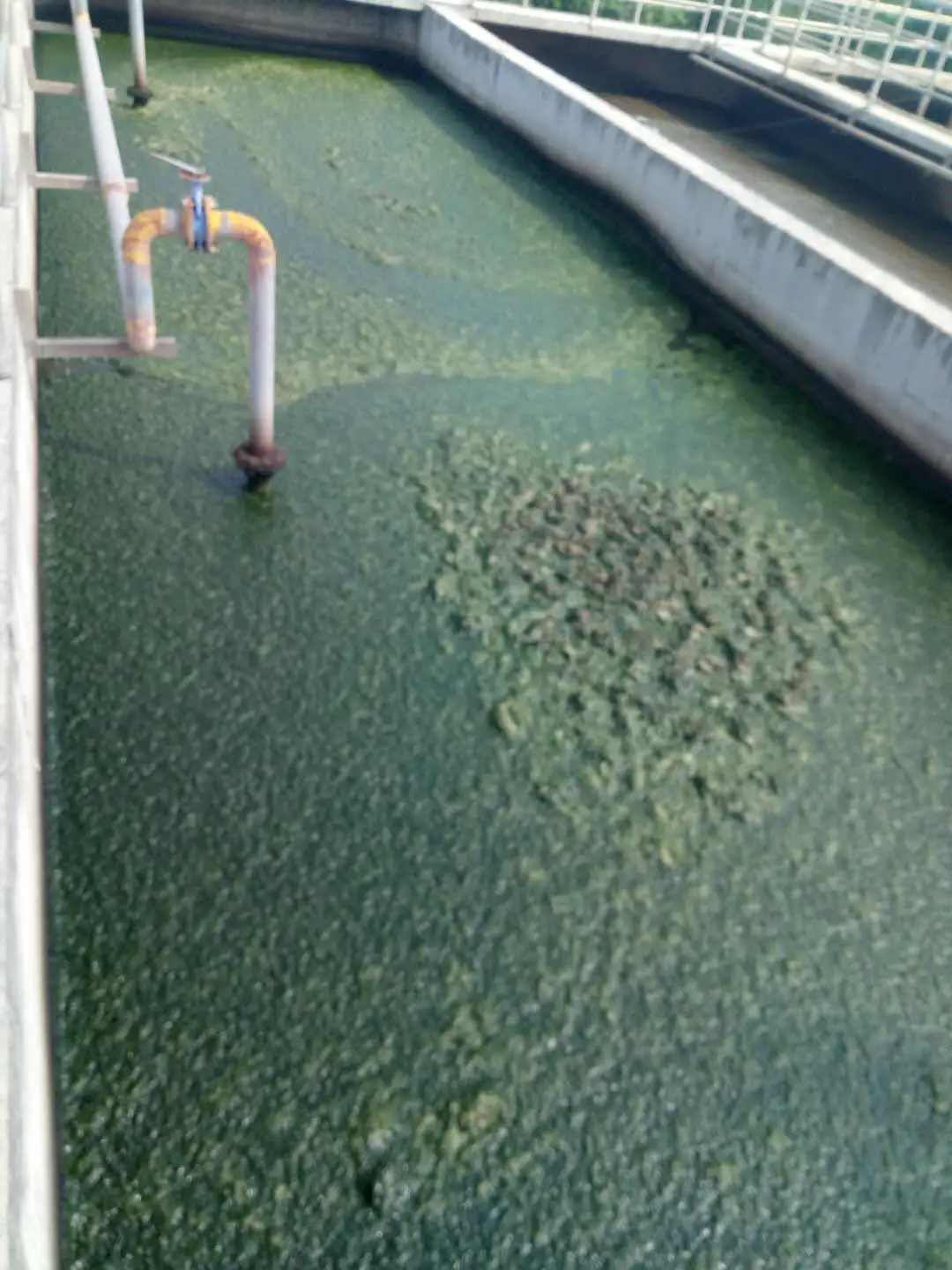

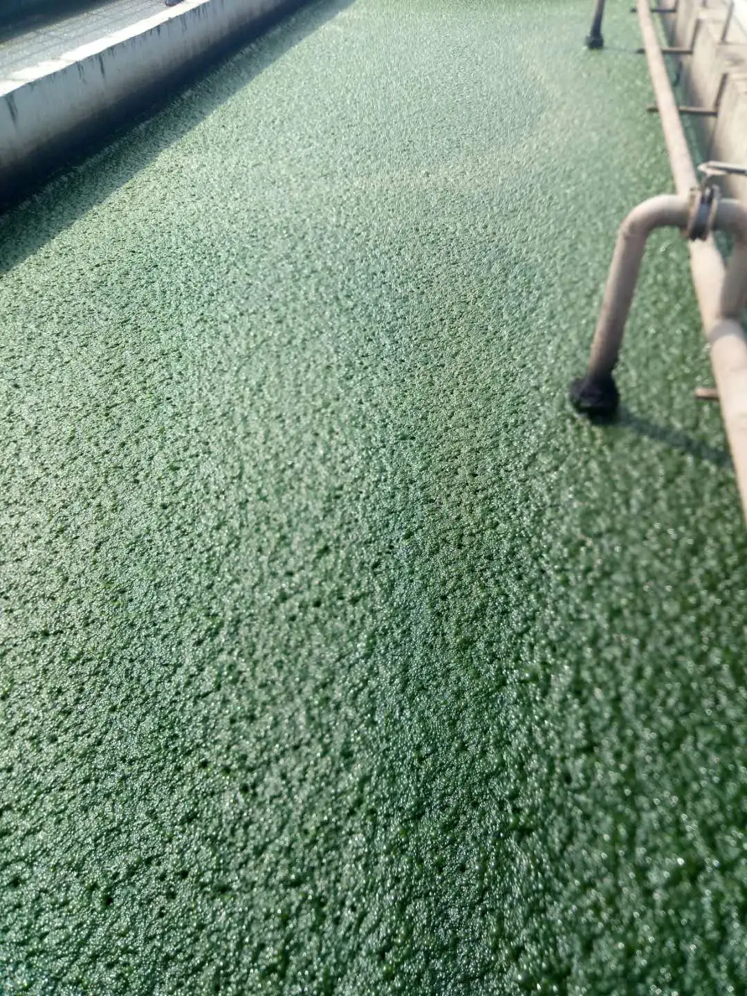

关于两级AO生化池泡沫发绿的问题请教
10.8K |4
可乐的白开水VIP会员 VIP会员 | 显示全部楼层 |阅读模式       最后访问IP海南省
如图所示,两级AO好氧池内泡沫发绿,系统进水COD浓度在3000-5000之间,出水浓度低于80,氨氮含量小于5,总磷小于2,出水质量较好,但系统各池DO普遍较低,好氧池徘徊在1左右,对比过往数据,好像是DO从3点多降到1的时期泡沫开始发绿,为提高DO值,曝气系统已满负荷运行,能耗太高。有的说法绿色为藻类,感觉已陷入恶性循环,DO低---风机高负荷---藻类消耗
求各位大神指教

泡沫发绿的原因来源于你的废水或者是悬浮物(污泥)等,如果绿色泡沫稳定那么基本可以肯定你的化工废水是印染类的大绿废水,此类废水绿色难以消除一般可以通过投加有机脱色剂或者强氧化剂来消除。如果是污泥的颜色开始时显示绿色,过一段时间变黄色或者其他颜色可能是你有投加硫酸亚铁所致,建议调高废水的pH值。

我司是搞养殖的,绿色是从DO变低时出现的

我是外行,扔个砖头,这个污水表面的状况,在当下很多河流池塘都存在,应该是藻类繁殖过多造成的,根本原因还是污水里面的营养物质太多了,是不是可以把污泥和泡沫打捞过滤排出一部分,同时把出水回流一部分,稀释进口的浓度
