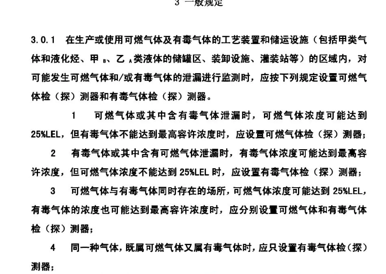

请教各位如果管道中或设备中,可让有毒气体和可燃气体共存,是否可选择其中一种报警器,这样就可以节约一大批费用了,原则是否允许

有毒气体和可燃气体本来就是可以是一种,比如CO这种,没见过具体规范,但我想应该是以危害阀值更低的那一个标准来测吧。
发表于 2018-4-2 10:24:10
见GB50493-2009 《石油化工可燃气体和有毒气体检测报警设计规范》

虽然有毒气体跟可燃气体有相同的,但是原则上不要只选择一种
