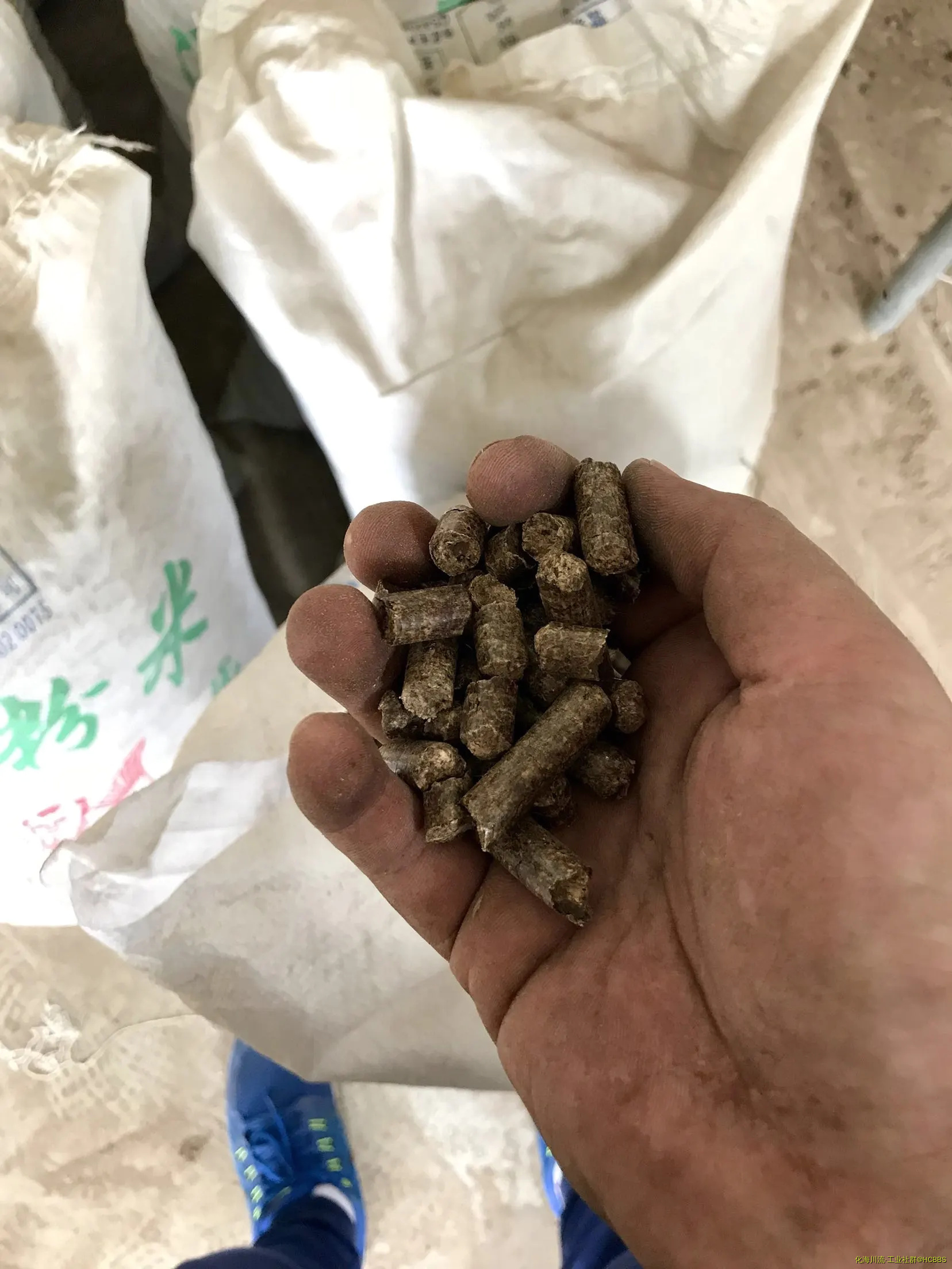

如何解决松木燃烧易结焦难题?
松木含大量松脂,燃烧松木制成的生物质颗粒会不会易结焦?
如何解决这个难题?
公司锅炉为炉排炉,因为附近有大量松木制生物质颗粒出售,价格便宜,但又怕燃烧结焦,所以请各大家帮助下。

      生物颗粒燃料由于含有较高的钾、钠、硅等元素,灰熔点较低。如果燃料水分过大,燃烧中产生的水汽就会软化钾(因为灰分的主要成分为钾),钾在受热后久而久之造成结焦。结成的焦块通常呈玻璃态,像琉璃瓦一样,冷却后很硬,很难人工清理。结焦不仅影响锅炉受热面换热,而且焦块和积灰堵塞烟气通道,增加烟气流速,形成烟气走廊,加剧受热面磨损,影响生产的正常进行。
      (1)选择添加结焦抑制剂,提高灰熔点来抑制结焦现象的产生;
      (2)选择合适的配风比,通过合理调配各一次风和二次风的运行风门开度以及运行氧量,保证主参数合格和炉膛出口烟温低于燃煤灰熔点的同时来保证蒸汽质量,从而防止炉膛出口结焦降低鼓风风压,加强锅炉排风以降低结焦程度;
       (3)选择合理的炉膛出口温度对锅炉进行优化燃烧调整试验,对炉膛出口烟温(或高温受热面管壁温度)进行在线监视,在保证主参数合格的前提下,建立在线的优化运行指导系统;
        (4)保证空气和燃料的良好混合,避免在水冷壁附近形成还原性气氛,防止局部严重积灰、结焦。
         (5)应用各种运行措施控制炉内温度平稳。
