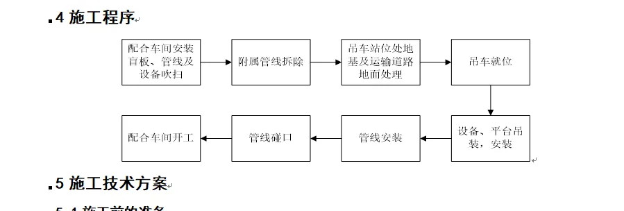

[求助] 这种施工程序有什么规范吗
1.3K |5
QQ_8C11D7VIP会员 永久VIP | 显示全部楼层 |阅读模式       最后访问IP江西省
箭头的要求,是必须从左到右吗?能不能S型 有什么规范吗

应该没问题吧,只要大家看得懂。

这就是标准化施工,自己定的,内部标准属于

这东西全看领导心情,尽量做的精细就行。

缺少“三查四定”

配合车间开工前应该还要补充设备管道试压检漏,部分核心设备像带搅拌的塔设备还需要单机试车及联动试车,目的都是确保施工质量满足正常生产要求。
