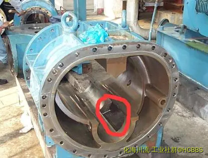

螺杆制冷压缩机输气量调节机构(1):画红圈位置的作用?(结合图二分析)
答:旁通口,与吸气端相通,调节输气量,控制螺杆的有效面积。

红圈位置的作用:
1、图a)中,滑阀与滑阀固定端贴合时,为全负荷 状态,无气体回流。
2、图b)中,滑阀与滑阀固定端出现空隙时,为部分负荷 状态,回流气体通过红圈位置的口子回流到压缩机的径向吸气口。这个位置的口子应该叫做“旁通口”或“低压腔”,其作用就是将回流气导入压缩机径向吸气口。

旁通口,也起到控制转子的有效工作面积的作用,如果不理解的话,可以在图b回气部位用一条横线将回气堵上。

形状片配合转子,功能是通过改变排气孔大小调节压比。原理参考理想气体状态方程。

红圈位置的作用:
