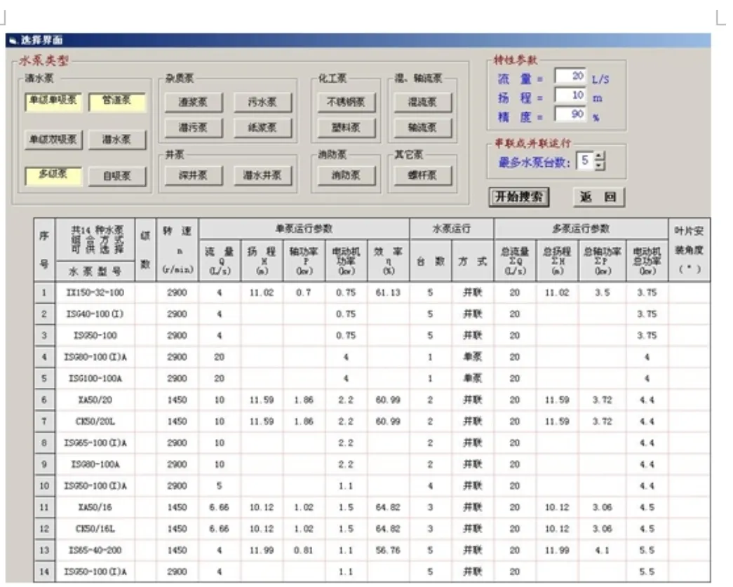

qwlVIP会员 VIP会员 | 显示全部楼层       最后访问IP宁夏回族自治区
机泵选用截图

kikirunaVIP会员 VIP会员 | 显示全部楼层       最后访问IP新疆维吾尔自治区
这是什么软件
发表于 2018-3-28 22:13:41
泡沫_ZPTK + 3 积极参与
qq_☆☆&︿天下817817VIP会员 VIP会员 | 显示全部楼层       最后访问IP辽宁省
亲这是什么软件
发表于 2018-3-29 00:48:02
泡沫_ZPTK + 3 积极参与
智能选泵系统
发表于 2018-3-29 10:22:46
