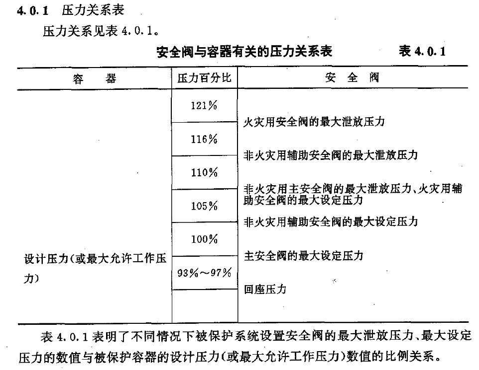

有个问题求助一下各位大神:低压设备(不是容器),操作压力30KPAG,设计压力50KPAG。焦炉煤气脱硫塔,前面是气柜来气,但塔前后都有切断阀,这种情况需要设置过压保护装置吗?设的话考虑什么工况?PS,没有火炬系统,加的话只能加爆破片排大气,煤气(H2,CO,CH4,C2H6等)直排大气行不行?

HGT-20570.2-1995如下图图1所示,是需要设置安全阀的 建议考虑火灾事故情况的泄放,如果没有火炬系统,那只能是安全阀排放至安全高点,然后排放末端设置阻火器或水封
