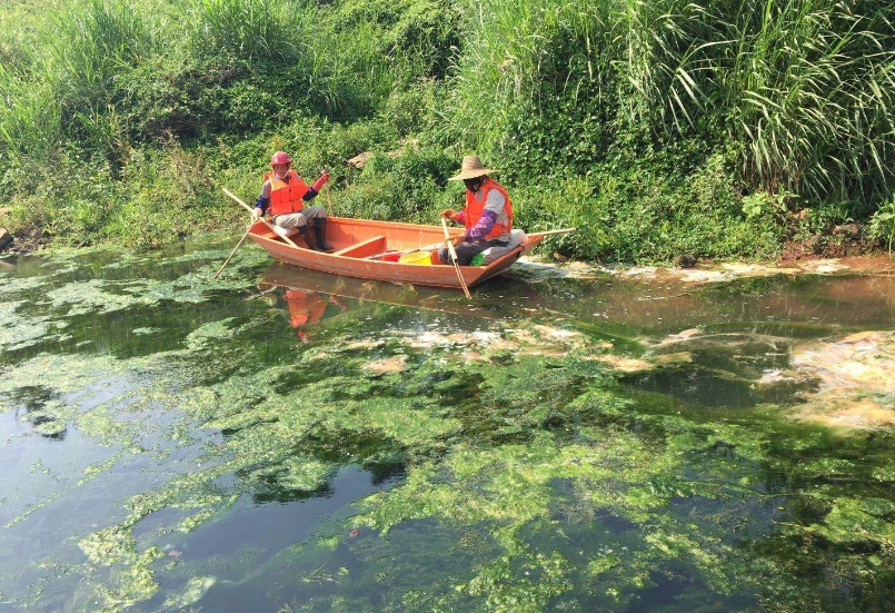

河道大面积爆发水绵。。
如何能够经济有效的去除?
注意是大面积的。要充分考虑经济性。
加药的话成本太高,又可能造成二次污染。

首先要分析河道水绵产生原因,然后对症下药。

百度给的处理方法一、物理法
①引水换水
  当水体中的悬浮物(如泥、沙、有机物)增多,水体的透明度下降,水质发浑时,可通过引水、换水的方法降低杂质浓度。
  缺点:须有足够干净水源作保证,换水成本高,且造成环境污染。仅用于在小水量的情况下。
  ②循环过滤
  根据水体大小,设计配套过滤砂缸和循环水泵,敷设用以循环景观水的管路。砂缸过滤的实质是通过薄膜过滤、渗透过滤及接触过滤的过程,使水得到逐步净化的。在工程实例中处理含有较多悬浮固体(SS)或泥沙的景观水体,效果尚好。
  缺点:只能用于水体面积较小的景观喷泉水景中。若水量大则必延长循环过滤周期,不能达到预期效果;对有机物、藻类的抑制和处理效果不大。
  ③杀藻仪
  常用的有紫外线杀藻仪、超声波除藻仪等。能够在短时间内发挥作用,有一定效果,直接抑制藻细胞,操作灵活方便
  缺点:杀藻仪只能作为景观水体处理的辅助方式。紫外灯管需要维护,超声波则会发出噪音。
  ④人工曝气
  对水体进行人工曝气以提高水中溶氧量,使其保持好氧状态,防止水体黑臭。纯氧曝气能在较短时间内,降低水体有机污染,提高溶氧浓度,增强自净能力,改善环境质量。
  缺点:只是一种付诸性手段,适合于污染较轻而且水量较小的水体。管路安装需设计[1] 。
二、化学方法
①混凝沉淀
  常用药剂有絮凝剂和助凝剂。用于含大量悬浮物、藻类水的处理。具有投资少、操作和维修方便、效果好等特点。
  缺点:针对性强,不能从根本上解决藻类发生,打捞困难,费时费力。不适合大水面水体,药剂用量要视情况定。
  ②化学药剂
  杀死藻类,控制水体的富营养化。常用的药剂有硫酸铜和漂白粉,漂白粉的杀藻效果好,药效长;硫酸铜的主要作用是抑制藻类繁殖。
  缺点:药剂用量应通过试验确定,且杀藻剂一对鱼类有毒性,对景观水设施具有腐蚀性,对种植业药害易发,投加时要慎重考虑。[1]
三、生物方法
随着生物制剂的发展,微生物以其安全无腐蚀、高效、对作用对象无害,并促进种植业及养殖业增产等优势逐渐兴起,代表性的如益微双螯化工的“水绵净”纯生物菌剂。按照每立方水投入3-5毫升,泼洒水面即可。
目前世界上最先进的处理方法,国外大部分景观及对环境有较高要求的水体均使用此方法来处理水体,若时间要求比较紧急,可再配合部分传统方法。主要是利用微生物生命活动,对水中污染物进行转化及降解,从而使水体得到净化,创造适宜多种生物生息繁衍的环境,重建并恢复水生生态系统。处理效果好、低能耗、运行成本低廉。同时不会形成二次污染。
  微生物能快速分解景观水体中有机质,消耗过剩的硝酸盐、磷酸盐;有效分解池内生物粪便、残饵,重建池水生态平衡;显著降低水体中BOD、COD、TSS水平,有效控制氨氮、亚硝酸盐含量,防止有害藻类的爆发

原因大都是水体富营养化吧。

我一直认为河道里边有一定的水绵是净化的表现,现在看来是错了

有一定水绵是正常的,水绵大量繁殖就危害大了,耗尽水中氧,浮在水面的话,还会阻挡水下的阳光。  详情 回复 发表于 2018-3-19 14:42

经常可以看到静水中有大量水锦,影响景观效果,大部分地方是人工打捞,如果通过化学或物理方法能够解决,可以节省大量人力物力。

目前世界上最先进的处理方法为生物处理法,主要是利用微生物生命活动,对水中污染物进行转化及降解,从而使水体得到净化,创造适宜多种生物生息繁衍的环境,重建并恢复水生生态系统。处理效果好、低能耗、运行成本低廉。同时不会形成二次污染。
发表于 2018-3-19 14:40:37
不过,目前最常用的是人工打捞。因为河道的水是流动的,水太多了。(不过流速比较慢,不然不会形成水绵大面积爆发) 景观的水,因为水量有限常采用生物,化学,物理等方法。  详情 回复 发表于 2018-3-19 14:44
