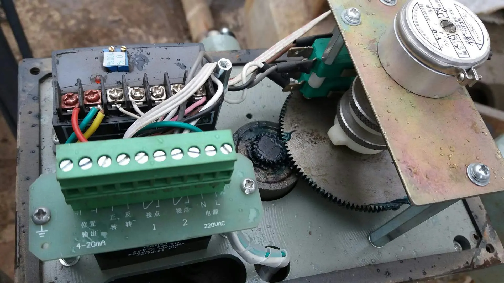

[求助] 求大神帮忙看一下这个阀门怎么接
1.4K |3
jfxnyVIP会员 VIP会员 | 显示全部楼层 |阅读模式       最后访问IP河北省
帮忙看一下这个阀门怎么接 只要动作不要反馈信号
发表于 2018-3-17 15:34:57
zhengpeichun + 5 发起议题
当前内容由会员用户名 jfxny 发布!权益归其或其声明的所有人所有 仅代表其个人观点, 仅供个人学习、研究之用。
梅雨づ辉煌_YPHIVIP会员 VIP会员 | 显示全部楼层       最后访问IP上海市
首先这个阀门需要220V 的电源,你这个阀就是一个可以点动的开关阀,只要接正反转这两个端子就行了。这两个端子就是控制接触器的线圈,你看看接触器的线圈是多少伏的就接多少伏的电压。
发表于 2018-3-17 16:21:53
是不是还得加个继电器啊  详情 回复 发表于 2018-3-17 16:42
jfxny楼主 VIP会员 VIP会员 | 显示全部楼层       最后访问IP河北省
梅雨づ辉煌_YPHI 发表于 2018-3-17 16:21
首先这个阀门需要220V 的电源,你这个阀就是一个可以点动的开关阀,只要接正反转这两个端子就行了。这两个 ...
是不是还得加个继电器啊
发表于 2018-3-17 16:42:21
最好不要改动,这个是要有反馈信号的好。只是建议,真的需要改动这个应该获得相关部门的认可才可以改动的。真的为此出现问题是要追究责任的。
