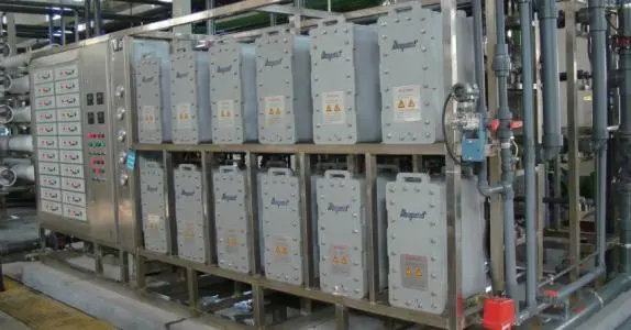

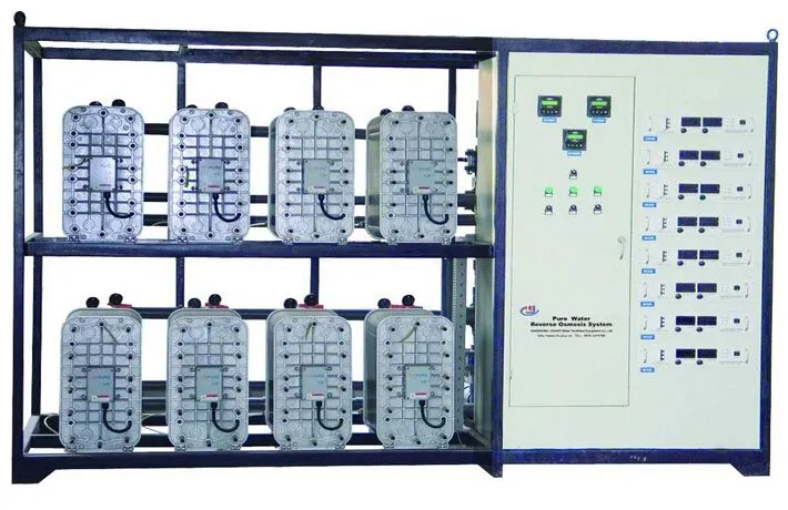

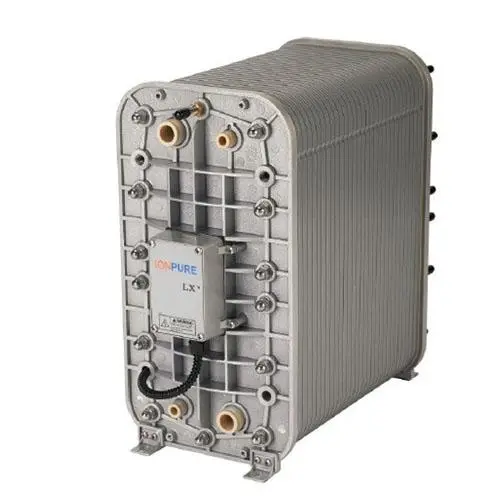

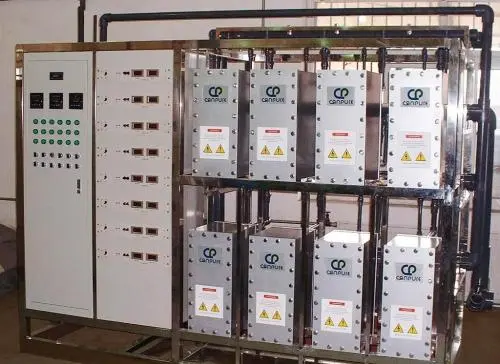

EDI(Electrodeionization)又称连续电除盐技术,它科学地将电渗析技术和离子交换技术融为一体,通过阳、阴离子膜对阳、阴离子的选择透过作用以及离子交换树脂对水中离子的交换作用,在电场的作用下实现水中离子的定向迁移,从而达到水的深度净化除盐,并通过水电解产生的氢离子和氢氧根离子对装填树脂进行连续再生,因此EDI制水过程不需酸、碱化学药品再生即可连续制取高品质超纯水,它具有技术先进、结构紧凑、操作简便的优点,可广泛应用于电力、电子、医药、化工、食品和实验室领域,是水处理技术的绿色革命。 出水水质具有最佳的稳定度。

成本太高了

算是很成熟的工艺了,就是初始投资大点,运行开了几乎没费用

这个我们有,处理锅炉进水用的
