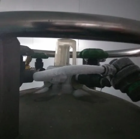

安全检查过程中发现某厂商所使用的气瓶管路结霜,回来查找资料发现一句话“高压管路上的阀门在密封不严造成气体回串时,往往阀体及回串方向的管路上会出现结霜现象”,请问各位前辈,这句话应该如何理解呢?求解释。

高压气体因阀间微漏在向低压区扩散时,会发生类似于汽化的过程,低压区管线产生低温,导致结霜。

类似于制冷系统中蒸发器的蒸发过程。

高压节流制冷引起

节流膨胀制冷

是不是漏气啊大哥

这个是杜瓦吧
