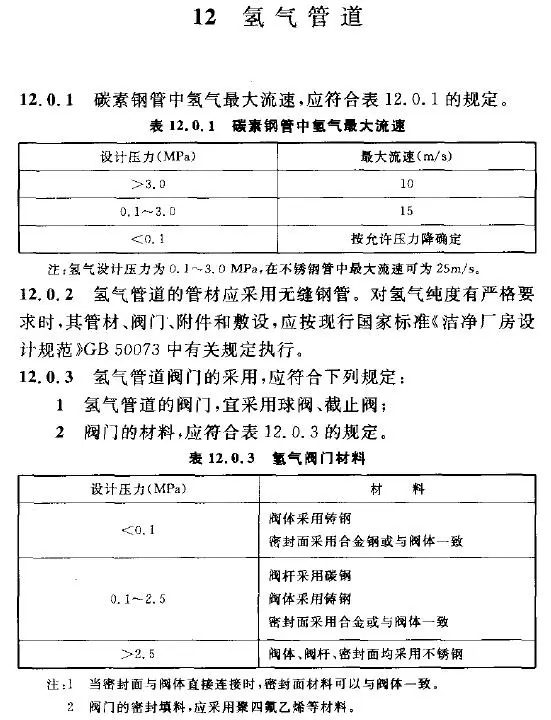

各位,操作压力20mpa的氢气管线,常温,能用碳钢管吗?阀门呢?

氢气站设计规范中要求高压阀门要不锈钢。

常温氢气,加氢裂化装置就是选的碳钢管,你可以把氢气站规范的原话粘贴出来,让大家帮忙理解一下

GB 50177-2005 (引自)

手机上能上传文件吗?gb50177第26页

没啥特殊的,根据标准控制好流速,阀门用不锈钢,凹凸面或者环连接面,gc1管线,碳钢用6479或者9948这些,8163要超声检测满足要求才能用于gc1管道
