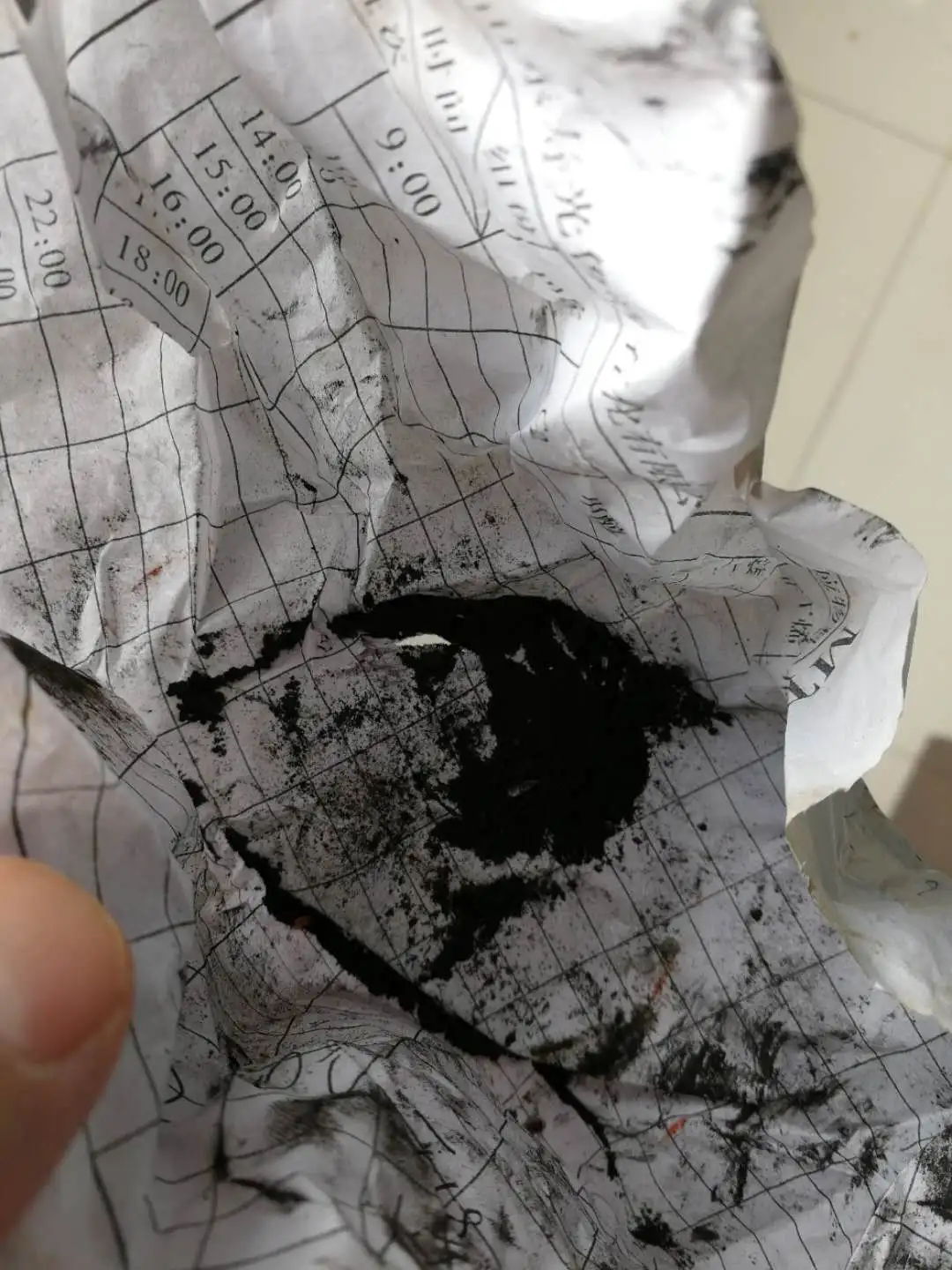

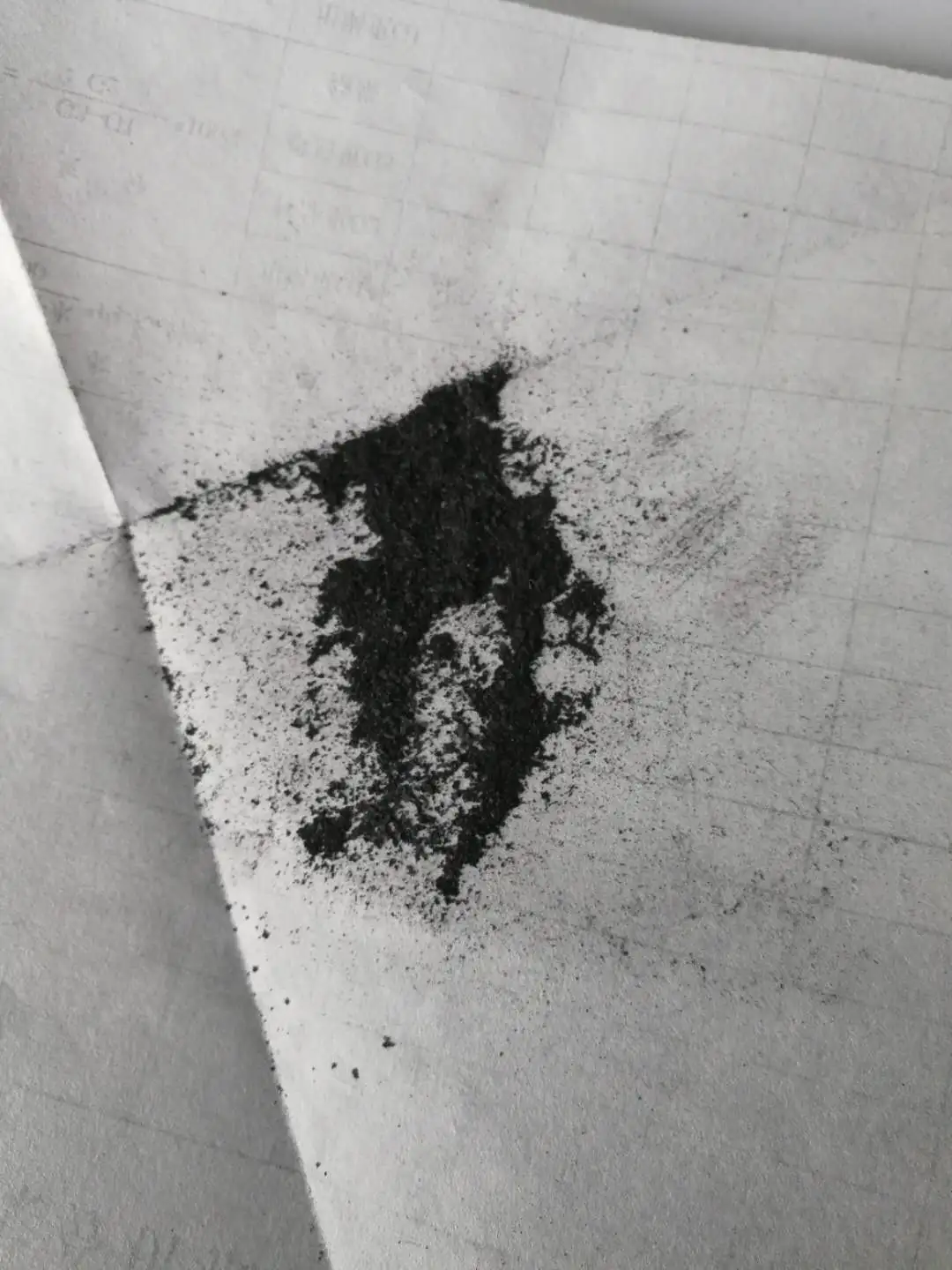

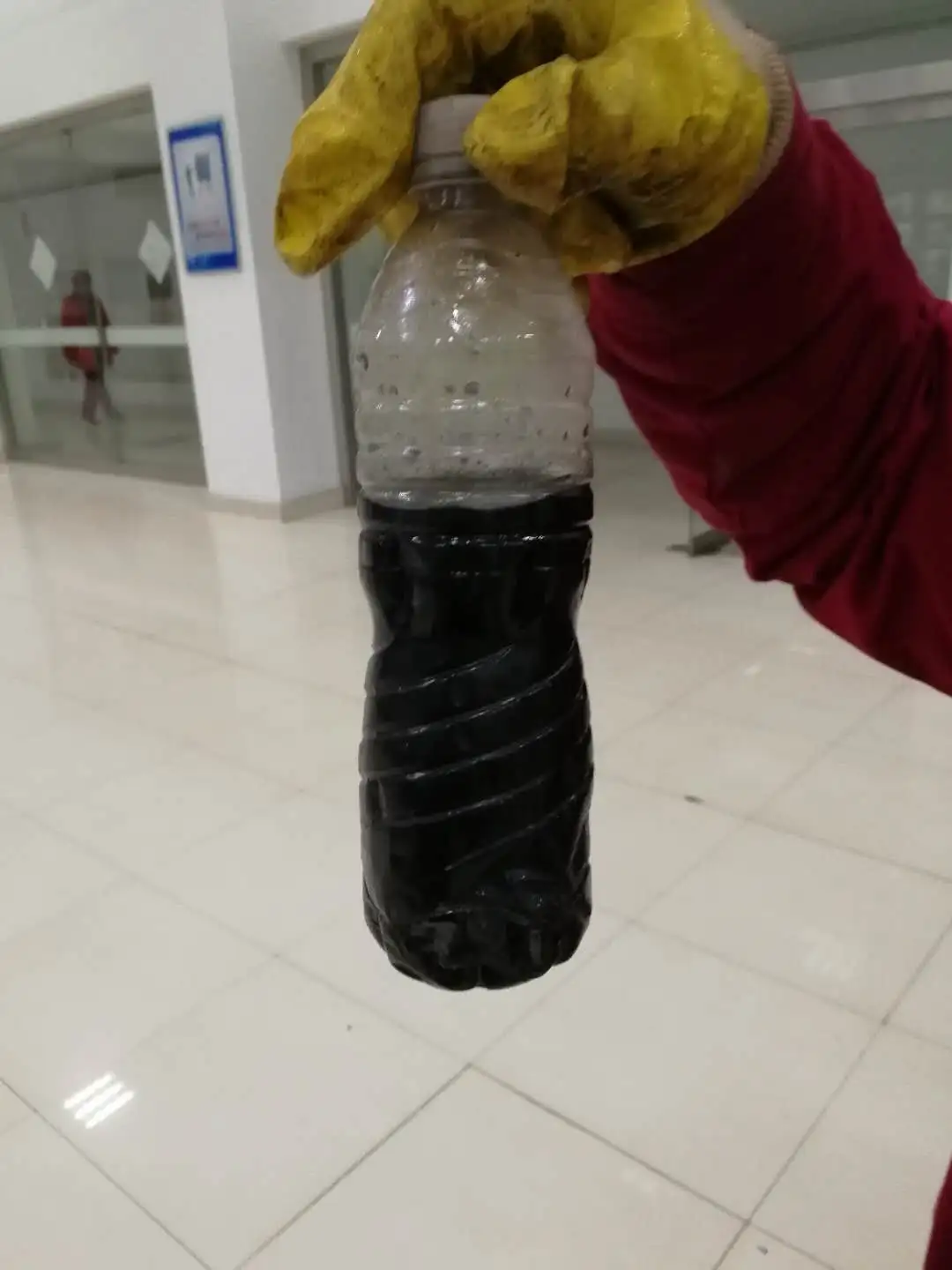

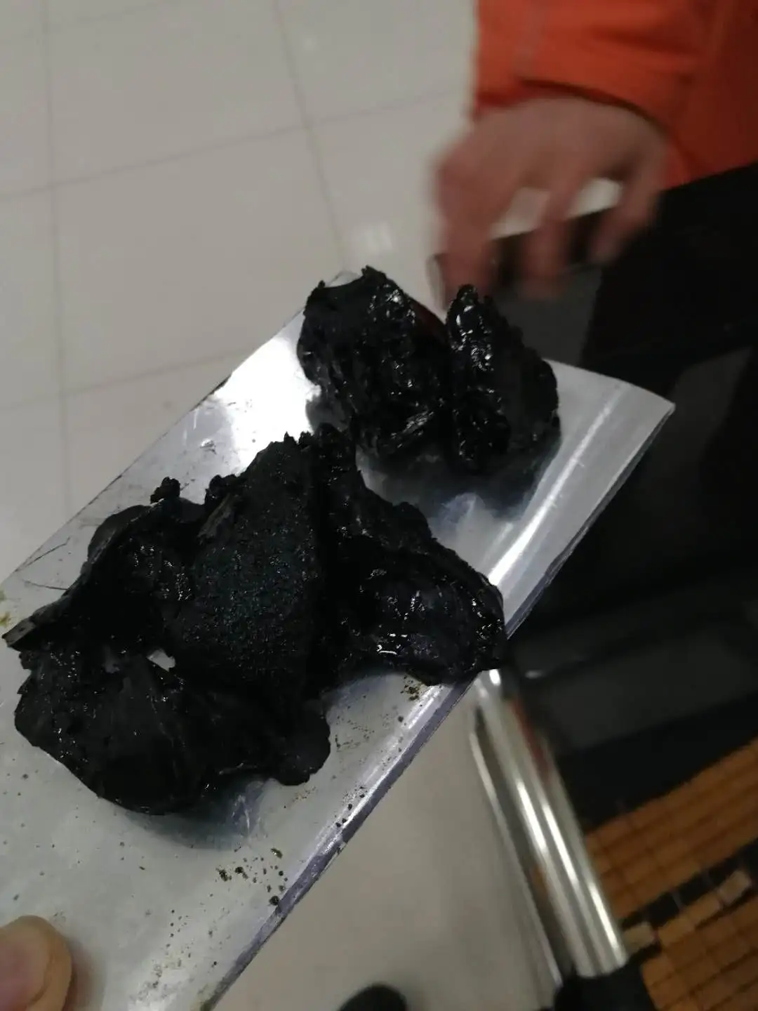

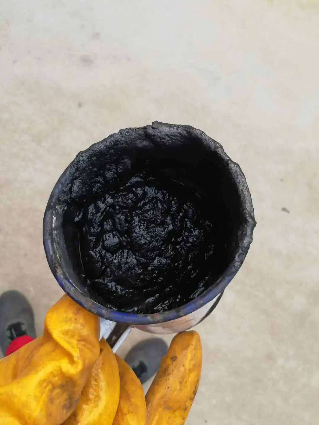

最近常减压装置中的常压塔顶酸性水总是发黑,而且石脑油偶尔还会发黑,还有一些漂浮物呈现出固体状态,夹在水和汽油之间。做铁离子有时很高有时很低,特意把酸性水和石脑油里的黑东西进行高温烧焦,最后剩下的全部是铁锈,用磁铁能够吸附。操作方面都很稳定,各项参数没有更改,中和缓蚀剂还提了量。对常压塔顶馏出管线测厚未发现异常。而且顶循环泵叶轮都腐蚀没了。各位有遇到过此类情况的吗?附照片:

加工的什么原油,脱后含盐多少。

卢拉、少量马瑞原油、美国页岩油。

没有在线腐蚀探针监测么?先增加定点侧厚点数吧。先控制一下腐蚀风险吧。还有你们塔顶温度及顶循返塔温度都很低吧

1. 电脱盐的情况
2. 原油中的有机氯
发表于 2018-3-12 08:53:42
盐含量在7左右,确实有点高,但一直很高。突然变黑的。氯含量化验12,也能勉强接受的。  发表于 2018-3-21 13:31

FeS结垢脱落

你的这个情况应该考虑一下露点腐蚀问题,首先你得中和缓蚀剂要进行分析检测是不是发生了改变,再就是塔顶温度又没有变换 是不是造成了露点腐蚀后移i,导致塔顶冷却系统发生腐蚀.

由于长期腐蚀不合格,大量的FeS沉积在管壁上,带来垢下腐蚀的同时,每当部分垢被冲下来就会导致铁离子分析超标,没有被冲下来就回显得较低。
提高中和缓蚀剂的量并不是解决腐蚀的唯一办法,因为碱性越强,FeS越容易沉淀。一般来说中和缓蚀剂中和到pH值6到8之间是比较合理的,只要缓蚀组分足够就行。
现在这种情况腐蚀难以控制,要么停工,将管线中的FeS钝化清洗干净后重新预膜,保持pH6~8之间,加入足量的缓蚀剂,可以彻底解决;或者减少中和缓蚀剂的加入量,将pH值控制在6左右,将FeS在线溶解下来,但是在线清洗时间一般较长,而且对pH控制要求很高,不得低于5,否则会加重腐蚀。

缓蚀剂没问题,初顶减顶都没变化,用一样的缓蚀剂。露点腐蚀没有后移,从塔顶取样都是黑水。

缓蚀剂注入量稳定的情况下,怎么会破坏预膜呢?是不是与原料有关系,刚开始发黑时PH值波动很大。
pH值的波动对腐蚀影响很大,一定要控制稳定,多调整。
因为每当pH低于6,容易腐蚀超标,而pH高于8又会使这些腐蚀下来的铁变成FeS沉淀,反复波动只会增加沉淀的量而难以稳定,FeS慢慢形成大块的垢样附着在管壁上,阻挡缓蚀剂成膜,同时形成垢下腐蚀。

温度都不低啊,塔顶温度130度,顶循返塔温度在88度。

FeS脱落,这种情况建议你停工检修的时候进行酸洗钝化。现在这种情况你要加大电脱盐中水的量、
塔顶温度不低,顶循环返塔温度低了

如果摸起来很滑的话,有可能是石墨垫上的石墨
原料里的还是腐蚀垫片上的石墨?

塔顶低温露点腐蚀很厉害,顶循温度是不是很低呀,提高顶循返塔温度,顶循处有水呀,尽量把水取出来,还有,塔顶PH尽量高一点,防止酸腐蚀

这肯定是高温酸性腐蚀钢板引起,塔顶无冷却。
发表于 2018-4-29 13:34:08
聚宝盆一 + 5 积极参与
塔顶注缓蚀剂量多大啊?和原料有直接关系,酸性水PH是多少?塔顶注水加大
