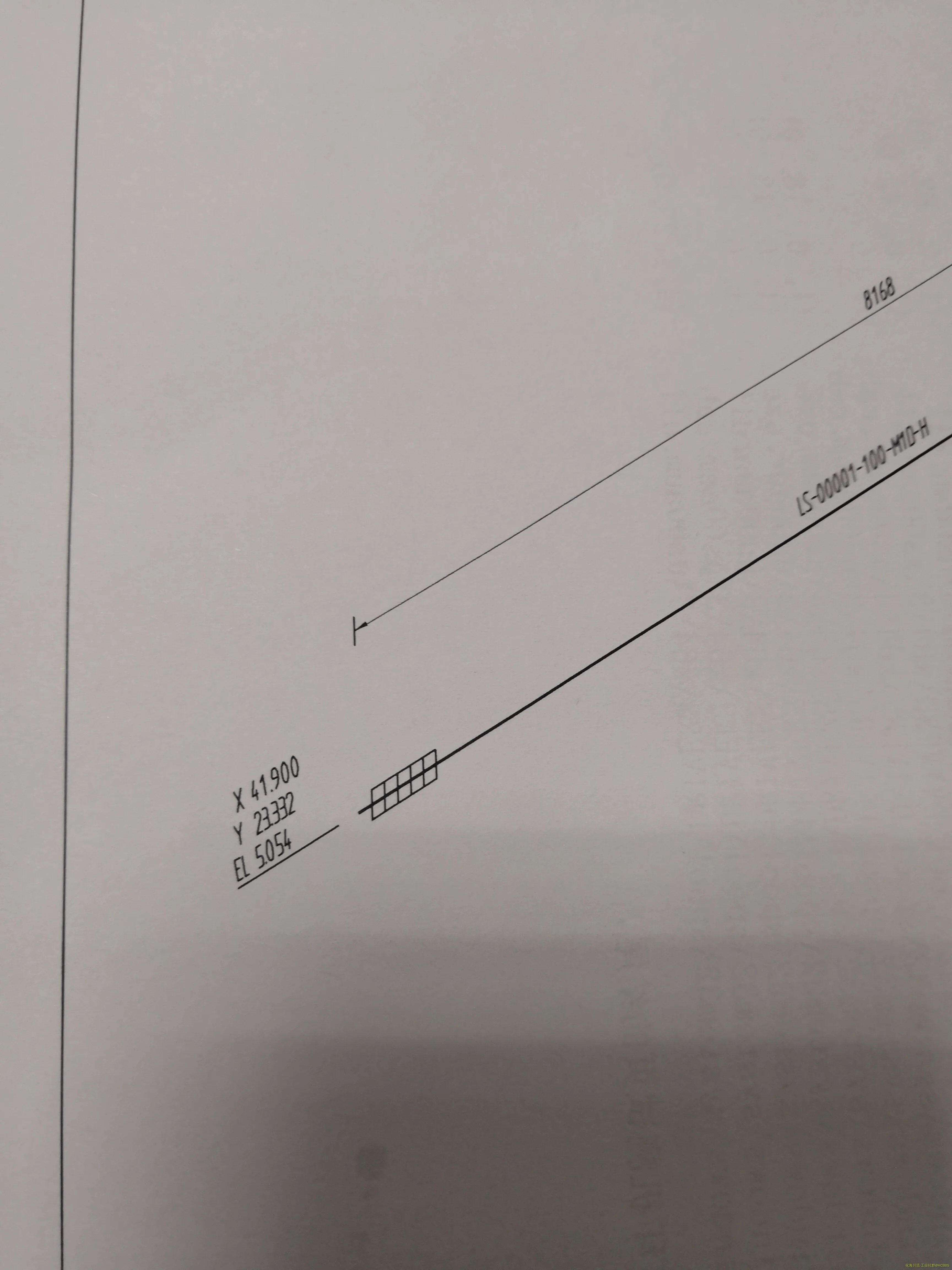

[求助] 管道轴测图有一个管件看不懂。求知道
3.2K |17
zwlove11VIP会员 VIP会员 | 显示全部楼层 |阅读模式       最后访问IP广东省
IMG_20180308_102534.webp 请问这是什么管件呀,非常感谢

这个应该蒸汽的保温符号把

qqqq5240VIP会员 VIP会员 | 显示全部楼层       最后访问IP湖北省
大概是指管道保温

低压蒸气,DN100带保温

zwlove11楼主 VIP会员 VIP会员 | 显示全部楼层       最后访问IP广东省
是左下方的那个方格子  这代表是什么

Andy78VIP会员 VIP会员 | 显示全部楼层       最后访问IP美国–加利福尼亚州–洛杉矶–洛杉矶
管道保温,画的不规范。这是PID里保温的画法,ISO图保温用虚线表示。。

低压蒸气,DN100带保温 这个设计院画的很不标准

十之八九是低压蒸汽保温符号

保温符号,看看图例

寒寒_DHFUVIP会员 VIP会员 | 显示全部楼层       最后访问IP福建省
设计院在这点上一般不会出错,或者是穿墙?应该跟设计院好好沟通下

游世2221VIP会员 VIP会员 | 显示全部楼层       最后访问IP浙江省
管道是蒸汽管道,那个符号是保温的意思,不过不是正规表示方法

准星_QOEHVIP会员 VIP会员 | 显示全部楼层       最后访问IP山东省
应该是保温符号,你查查该套图纸的图例。
