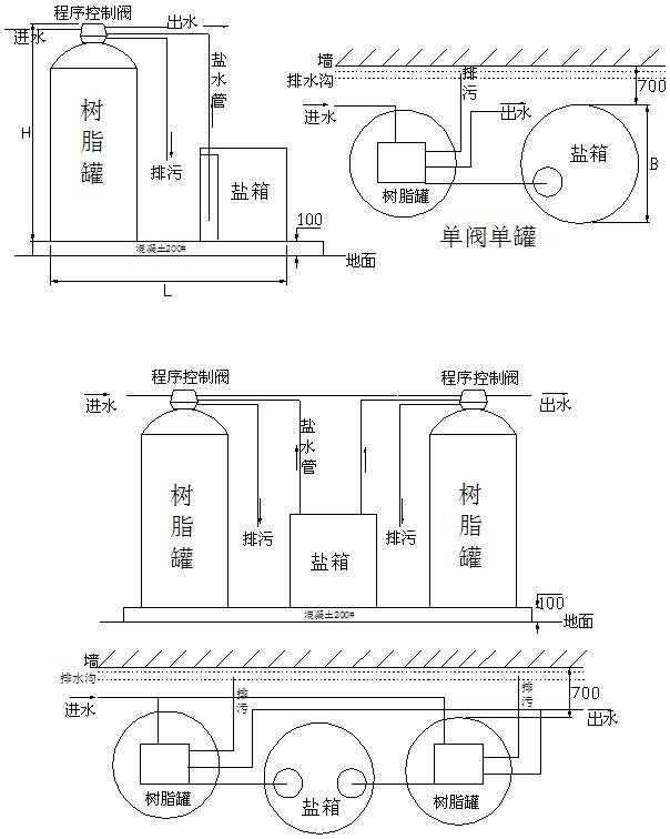

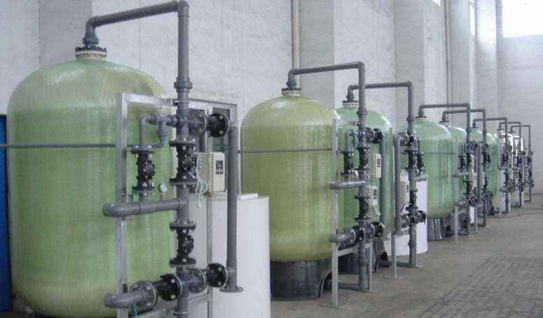

软化水多作为锅炉给水的处理。

脱盐水装置,我们公司的自动化程度比照片中的装置要稍高一点,切换阀门都是电动阀,半自动控制。

自动化程度的高低,取决于客户的要求,跟成本的控制。

做宣传,还是讲知识?

脱盐水装置,这个看到过。

我觉得是讲知识

做宣传、讲知识都可以嘛
只要不把什么公司名称、标识铭牌什么的弄出来就行

更详细点就好了

脱盐水装置

理论还是要与实践相结合。许多没见过实物,谢谢楼主让我看到实物图片

脱盐水设备,我操作过机械过滤器+阴阳床+混床的脱盐水处理,还有多介质过滤器+超滤+RO脱盐水处理,都是做锅炉给水的,效果很好

是不是详细讲解下好些
