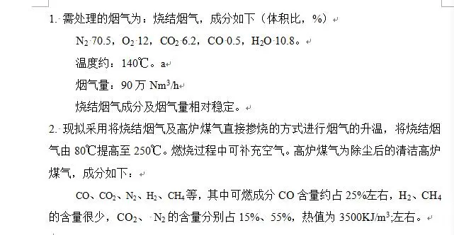

我现在需要根据图片中的数据计算,需要多少大卡的热量才能满足要求,求完整的计算过程,谢谢!!!
