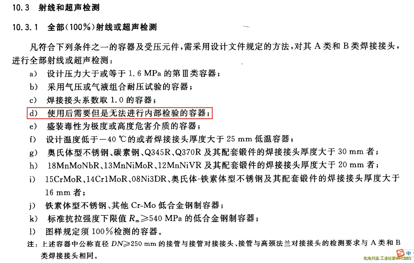

固定管板换热器壳体的焊接接头系数一定取1.0吗?
今天偶然听朋友说他和某同仁吃饭时交流到这个问题,该同仁说固定管板换热器壳体的焊接接头系数一定取1.0,理由是:焊完之后不能在进行内部检测了,无法进人。
再翻看固容规及GB/T150.4关于词条的定义,截图如下:
但是翻看很多图纸,以及以前的做法,貌似没有这么做,再找了下GB150的问答与算例,给出了这样的解释(虽文件注明了解答不属于标准解释,不具备法律效力,但是确实是容标委给出的回答,具有参考意义),如图:
同仁们,你们做固定管板换热器,壳程的焊接接头系数取的都是1.0吗?

我认为固定管板换热器的壳体,不应划为GB/T 150.4   10.3.1  d)条款的范围内。
10.3.1  d)条款  规定为:使用后需要但无法进行内部检验的容器;对于固定管板换热器,进内部干嘛呢?检测哪个部位呢?对于壳程筒体,可以外部定检呀?

又研究了下,固容规及GB/T 150.4   10.3.1  d)条款关于“使用后无法进行内部检验的压力容器”,是指使用后无法对其内表面进行检测的压力容器。所以结论应该是:如果固定管板的壳程筒体需要进行表面检测,那么该筒体应进行100%超声或射线检测,涉及此情况的固定管板例如Cr-Mo钢材料、厚度超过20mm的不锈钢材料、Rm≥540MPa的高强钢、复合钢板等等。
不知理解对否?欢迎坛友指正

GB/T151附录I中管板与壳体的焊接接头允许带衬垫,焊接接头系数就不可能是1.0。 GB/T 150.4 §10.3.1 d)条“无法进行内部检验”的前面还有“需要”两个字。什么时候“需要”,标准没有解释,只能由设计来确定了,  详情 回复 发表于 2018-3-19 08:09

不用必须取1  我们单位 是按国家局的宣贯讲课 处理的   哪年我忘 很多年了吧   一般的换热器就取0.85  然后100%检测  III级合格  另在图纸上规定 壳程 厚度的定期检测时间和合格数据就行   楼主 没参加 过 宣贯吗? 课里都说是 非官方 解释  但按他们说的做  肯定没问题   国情就这样

我觉得无法内部检测,应该是在后面设备进行中无法通过人孔,手孔检测内部情况吧,既然无法内部检测,就必需从一开始制造阶段控制质量!

我见过的一些图纸,没有要求壳程100%无损检测。
我觉得无法从内部检查的容器,并不意味着要100%无损,还是要看介质。

很早的容规对换热器壳体有豁免要求,很来取消了。理论上需要100%无损检测,设计换证时审查组提出来过。但实际上尺度不严,尤其是碳钢换热管的。没等壳体出问题换热管早被腐蚀透了。
