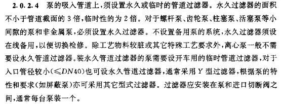

作用不一样 出入口过滤器安装本身有本质区别
入口过滤器
标准:HG-20559-93离心泵基本单元模式2.0.2.4
详见图1
按标准内容可知,入口过滤器精度一般要求不高,只是为了保护设备,并不是所有泵都需要设置
出口过滤器
一般是后续工艺要求杂质含量低,而按在入口,影响泵吸入量,所以安装在出口,其目的是为了后续工艺要求而设置,和泵本身不发生关系
这个问题主要是没有结合具体图纸及工艺条件 容易让人误导
希望能帮到你
发表于 2018-3-22 16:52:21
图1
图1
