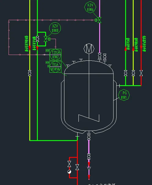

[已解决] SIS中的紧急停车冷却联锁,需要联锁关闭其它夹套上的切断阀吗?
2.5K |6
图耐衣服VIP会员 VIP会员 | 显示全部楼层 |阅读模式       最后访问IP上海市
高危工艺要求紧急停车、紧急冷却,打开冷却水阀门,需要关闭蒸汽等进夹套阀门吗?

当然要关闭蒸汽阀了,要不怎么紧急冷却?

当然要关闭蒸汽阀,否则是进水还是进蒸汽?蒸汽把水挤走还是水把蒸汽挤走?水锤咋处理?

关闭蒸汽阀门后,需要将夹套立面的蒸汽压出后再通循环水吗?  详情 回复 发表于 2023-3-15 16:24

个人理解:既然是紧急联锁,在蒸汽阀门关闭的同时,水阀就同时全开,以快速降温
