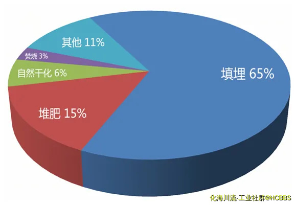

最近一直在研究污泥处理方面的技术,就现有的污泥处理技术也做了一些对比,现将自己的一些心得体会与大家分享并探讨。
首先说下现有的污泥处理技术:厌氧消化,热干化,石灰稳定,高压脱水,填埋,堆肥,焚烧,碳化。
下图为污泥处理处置所占比例:
今天想和大家分享的就是碳化技术中的一种:污泥水热碳化技术。
