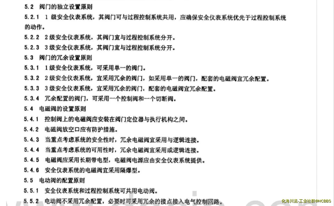

可以用双电磁阀的切断阀吗?分别引自SIS和DCS,这样属于冗余还是共用?

“可以用双电磁阀的切断阀吗?分别引自SIS和DCS,这样属于冗余还是共用?”SIL1级为什么要搞两个电磁阀呢?你可以从DCS给出信号到SIS,SIS再到现场切断阀不就可以了,这样也确保了SIS动作优先。

看标准,这么模棱两可的解释,还不明白吗?sil1就不说了,sil2是宜,那就是可以分开,可以不分开,相信各个设计院这里一般是没有分开的了,毕竟多一个阀门不少钱呢,至于sil3是应,就是必须设置两个,这里一般的应对,方式是通过别的手段把等级降下来,不要出现sil3的阀门就好了,实在不行为了安全设置两个也是没有办法的事

看标准,这么模棱两可的解释
发表于 2018-3-3 18:14:39
千纸鹤_NGBRVIP会员 VIP会员 | 显示全部楼层       最后访问IP山东省
三个级别,用了三个字,可、易、应
发表于 2018-3-3 18:16:15

可以,只是电磁阀选用时按SIS标准

我们是阀体和气缸共用,气路上串联2个二位三通电磁阀

用于双电磁阀的切断阀,一个电磁阀接DCS的信号,用于一般情况下的自动切断。另外一个电磁阀接SIS信号,用于紧急情况下的自动切断。用于DCS控制的电磁阀没有SIL等级认证要求,但是用于SIS的电磁阀需要SIL等级认证。

这个虽然标准是这么写,但是很多专家要求完全独立的,两个切断阀
发表于 2019-12-9 15:53:20
半由天命半随缘VIP会员 VIP会员 | 显示全部楼层       最后访问IP山东省
这个是需要上两套阀门的,DCS和SIS不应该共用,参考依据见一楼
发表于 2019-12-16 13:56:44

SH/T 3018-2003 石油化工安全仪表系统设计规范(已废止)中有介绍
从这里来看,你说的单阀门双电磁阀不应视为冗余
一个行业标准,一个国标……

今年下半年开始,hazop分析和lopa分析之后,sil2等级的回路要求阀门不能共用,要分开。
发表于 2019-12-19 08:30:15
zht5meVIP会员 VIP会员 | 显示全部楼层       最后访问IP河北省
我们以前常规设计,是sil2安全等级的是一个阀门设置两个电磁阀,一个进DCS,一个进SIS的,是符合规范中的“宜”的。但是现在hazop分析过不去
发表于 2019-12-19 08:32:30
