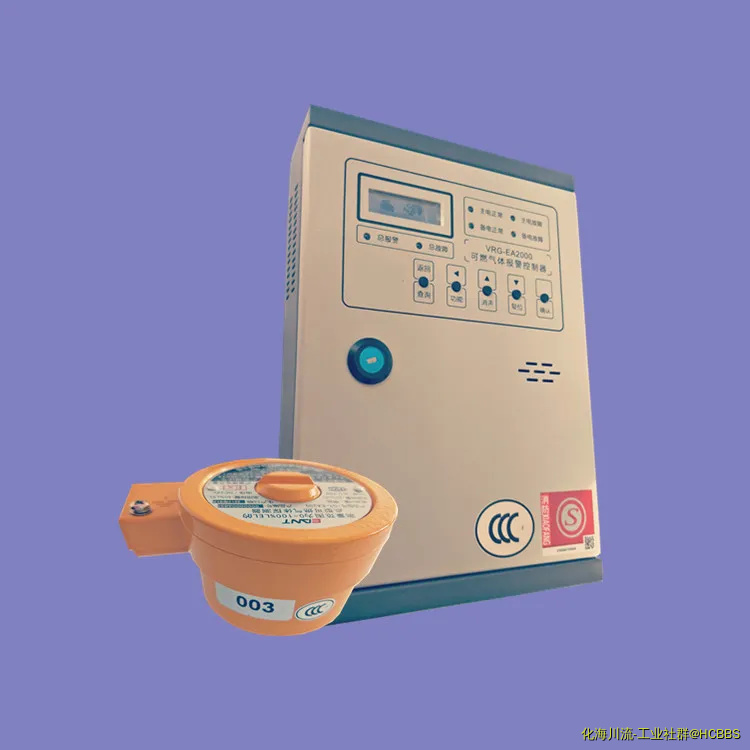

简单说: 该设备只需要2根线缆把主机和探测器连接起来。
那这个两根线缆要怎么选择?是用普通护套线还是用双绞线?针对该问题,我们要依据用户实际情况而定。如果用户选购的报警系统所用到的探测器不多,且气体报警控制器和探测器之间传输的距离不远,那么用普通护套线是完全可以的。如果用户选购的探测器较多,且传输距离较远,那么强烈建议选用双绞线,因为双绞线是扭绞在一起的,分布电容小,线缆抗干扰能力强,不会因为传输距离远或者带的探测器的个数多而造成信号传输失真;护套线则属于平行线蓝,分布电容较大,抗干扰能力相对较差,因此适合近距离信号传输。

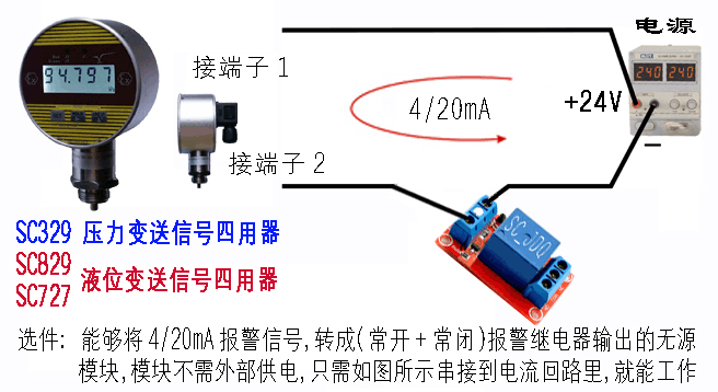

两线制报警器,传输距离根本就不算个事呀。。。只要你有钱布线,信号传几十公里,简单得狠,简单得象尿泡小尿一样呀
发表于 2018-3-1 14:06:32
zhengpeichun + 5 积极参与
我要成为高手VIP会员 VIP会员 | 显示全部楼层       最后访问IP江苏省
2线制应该有终端的,mA信号进终端,3线制,从DCS取电源,进DCS卡件
