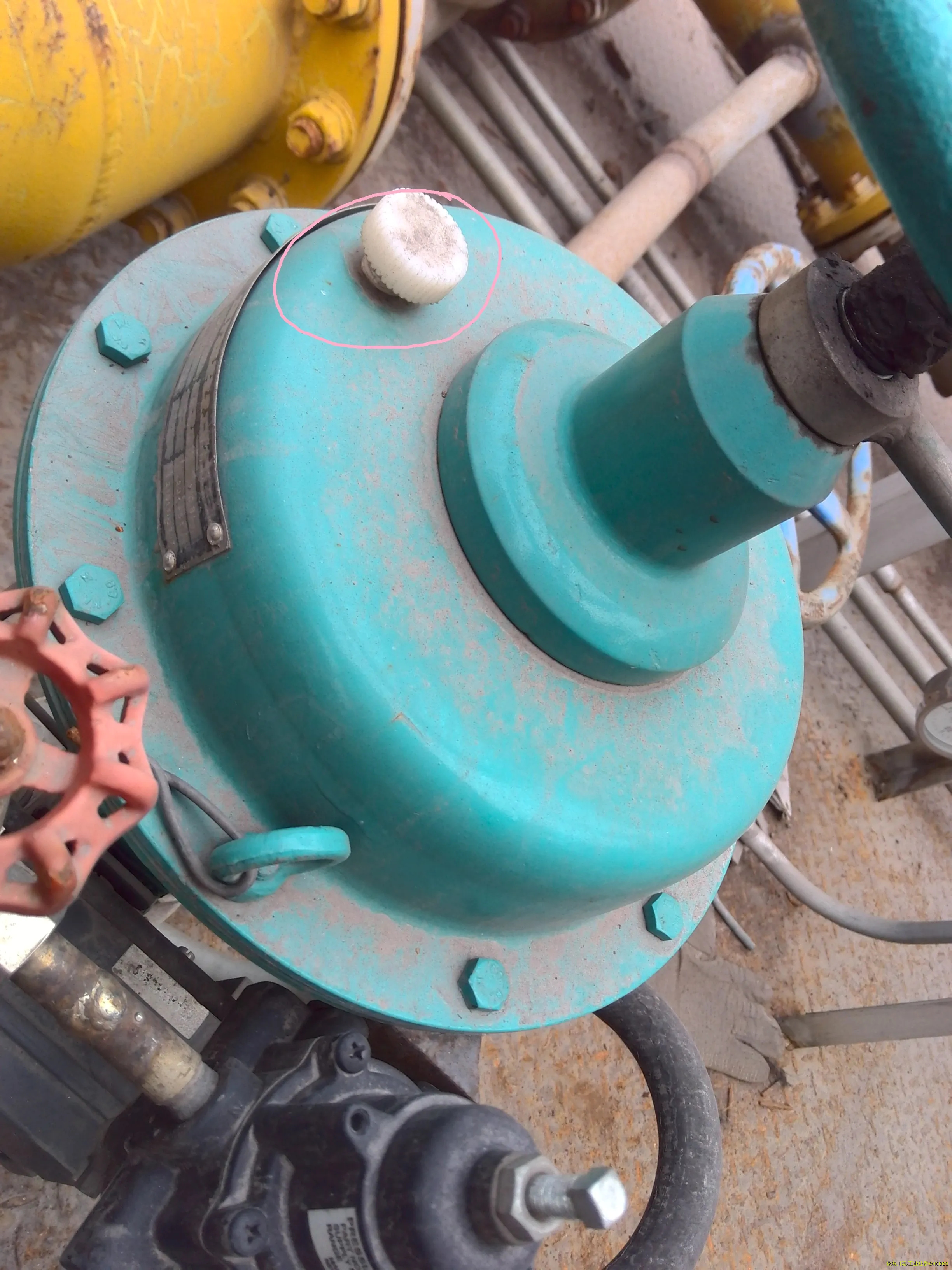

1、带手轮的气动薄膜阀,阀是气开型,失去外界驱动气源后,手轮逆时针旋转后阀门能打开,不明白这个既然是失气关闭但手轮为什么能打开阀门?
2、那个螺栓堵头有什么作用?封死或不堵会怎样? IMG_20180227_123552 - 副本.webp IMG_20180227_144618 - 副本.webp
3、这种电磁阀是单电磁阀还是双作用电磁阀?14电磁阀是不是有保位作用?图上的12是电磁阀吗? IMG_20180227_122731 - 副本.webp IMG_20180227_122738 - 副本.webp

1.要是手轮不能打开,要手轮干什么?
2.那个帽是排气孔。

手轮可以开启啊,那个孔是排气孔,上面那个堵头侧面有个小眼,平时散热排气都是从哪走的
发表于 2018-2-28 09:24:07
就是进出气,没散热一说  发表于 2018-2-28 10:25
那个是排气孔,也叫呼吸孔。坚决不能堵死。手轮有自动和手动转换按钮,目前看是在手动位置,手轮下面的白色杆子旋转到自动位置,就摇手轮不起作用了 。

手轮是紧急状况下手动控制阀门的;白色的是排气孔的防雨帽。

1.气开型调节阀是当膜头上空气压力增加时,阀门向增加开度方向动作,当达到输入气压上限时,阀门处于全开状态。反过来,当空气压力减小时,阀门向关闭方向动作,在没有输入空气时,阀门全闭。故有时气开型阀门又称故障关闭型,手轮就是有事情发生时使用,
2.白色是排气孔的防雨帽,防止下雨或有液体渗入气缸,如果是化工厂气体都有腐蚀性,在遇水溶解会腐蚀弹簧和膜片,减少阀门寿命。
3.这种电磁阀是靠线圈得电失电,驱动阀杆改变气路的方向。
发表于 2018-2-28 20:08:07

手轮的作用是手动控制阀门开度,当气源或电路有问题或需要手动操作时用手轮进行控制。
白色的是排气孔防雨帽,防止雨水进入膜头(北方冬季膜头里水多会结冰造成阀门故障),另外当膜片漏了以后会从这个排气孔一直漏风,方便维护人员发现和维修

手轮是自动故障后现场开阀门的,手轮克服弹簧力开阀门,跟气源一个道理,当自动控制恢复后,需要把手轮摇到阀门关闭位置,螺母锁死。
白帽是弹簧侧气体自由排除的口,堵死阀门不能开关,拆掉后下雨会进水,加速弹簧和膜片老化,入冬前还会进马蜂等昆虫。

图中电磁阀是两位五通管接先导式的,一般电磁阀无单双作用一说,根据所配电磁头的个数分为单双电控,电磁阀是切换通路的作用,不是保位。

1、手轮是在阀门任何状态下都可以手动开关的,就是为了防止阀门远程控制失效而设置的,无法远程控制时可采取手动方式(也就是用手轮)开关阀门。
发表于 2018-3-9 16:34:37
自动控制小学生VIP会员 VIP会员 | 显示全部楼层       最后访问IP江苏省
2、那个白色的东西,我们这里叫它防雨帽,是为了在阀门开启时排掉膜头中空气用的,如果没有这个东西的话在下雨的时候会进雨水,有了它可以防雨,同时不影响排气。
3、那个东西就是电磁阀,只不是红色圈里的是气动部分,上面的部分是线圈。

白色的是排气孔,一可以防雨,二可以排气,不能堵死的,
薄膜气开阀的顶式手轮机构中间有个过渡套筒的。失气关闭但手轮为什么能打开阀门?这个是失气以后可以打开阀门。
