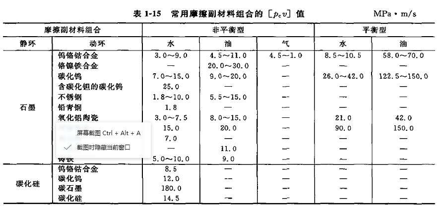

请问附件截图中的常用摩擦副材料组合的[Pcν]值是什么概念,单位是MPa·m/s
发表于 2018-3-16 14:58:13
端面压力Pc 与密封端面平均滑动速度V的乘积。要保证密封的可靠性和到达预期的寿命,机械密封的Pcv值必须小于许用值(表中值)  详情 回复 发表于 2018-3-16 22:00

魏大嘿 发表于 2018-3-16 14:58
请问附件截图中的常用摩擦副材料组合的值是什么概念,单位是MPa·m/s
发表于 2018-3-16 22:00:46
明白了,谢谢  详情 回复 发表于 2018-3-25 14:51
