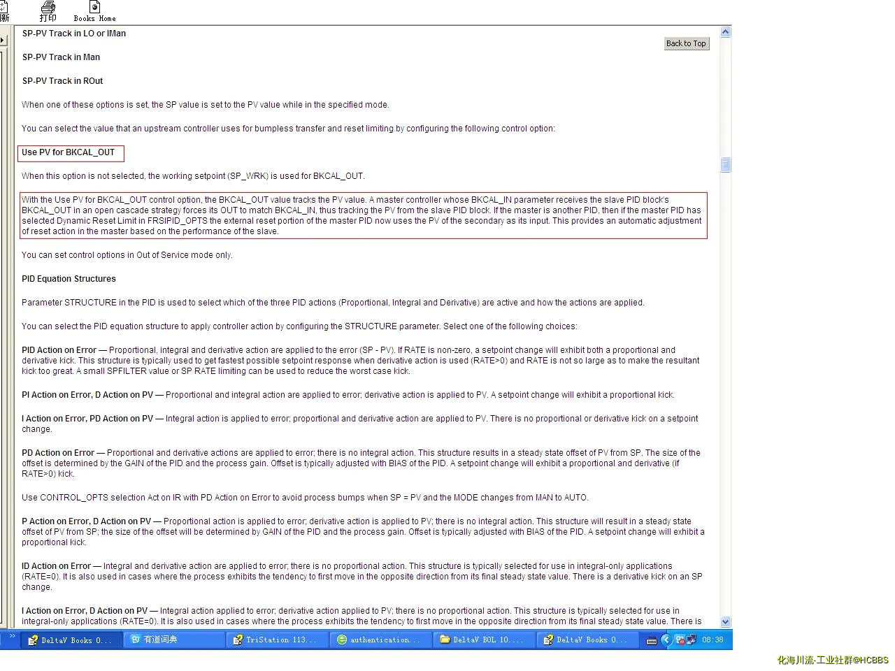

   如上图,为Deltav的PID功能块介绍的一部分,请问哪位大侠对此比较熟悉,我对划红线的部分,即“何时使用下游功能块的PV传递到上游作为BKCAL_IN使用,以使其OUT跟踪下游的PV”,不太理解!
   文中有说到,当上下游都为PID块时,如果在主PID块的FRSIPID_OPTS选项里选择了“动态积分限制”的话,那么副PID就要选择“use PV for BKCAL_OUT”,以此来根据副PID的性能自动调整主PID的积分,这句话很难理解,请知道的大侠说说,谢谢!

单回路PID控制中,该引脚无需连接,这里说的其实就是串级控制的情况。在串级控制中,主回路的OUT是连接到副回路的SP上的,通过将副回路的BKCAL_OUT回连到主回路BKCAL_IN,通过这种返回连接,可以实现副回路投串时的无扰动切换。
发表于 2018-4-10 10:43:41
ccbaby123VIP会员 VIP会员 | 显示全部楼层       最后访问IP尼日尔
你发的图上也说的很明白,副回路的BKCAL_OUT值跟踪副回路的PV值。
